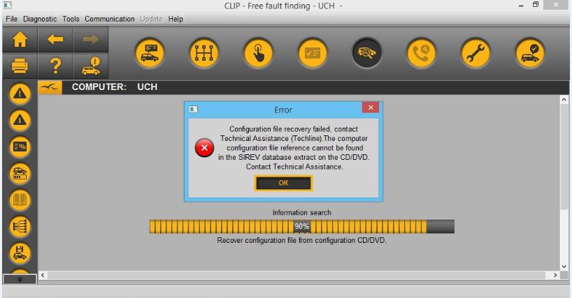

  1. К сожалению не получилось сделать автоконфигурацию. Клип v156, репрог v151, пробовал и v138, но выбрасывает ошибку. Наверное надо будет пробовать через Renault.net у оффициалов.

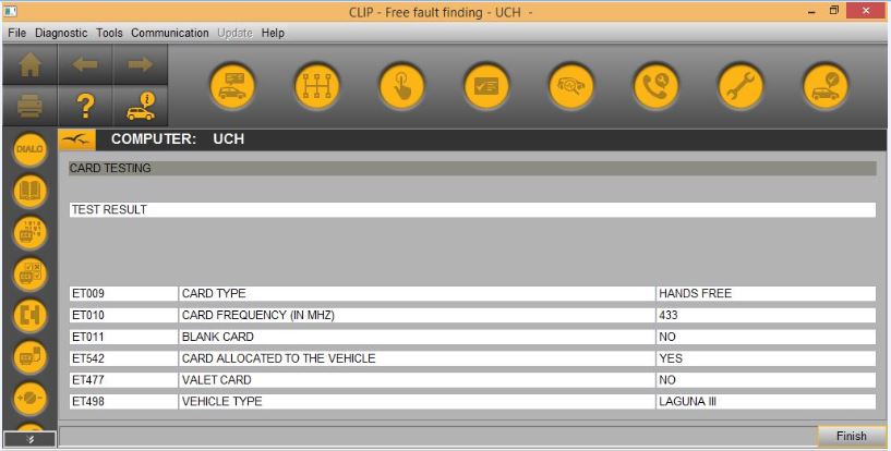

  6. Здравствуйте уважаемые форумчане. Рено Лагуна 3 2008 г. с функциеи "Свободные руки". После репрога Renault Can Clip-ом UCH блока перестала работать функция "Свободные руки"(открываеться-закрываеться только нажатием кнопок на карточке, для запуска надо вставлять карточку). Карты Clip-om определяет как Hands Free. Датчики на дверях клипом видны. Нужен совет, пробовать заново прописать карточки или всё таки надо будет править прошивку блока UCH. Может кто имел похожую проблему. За ранее спасибо .

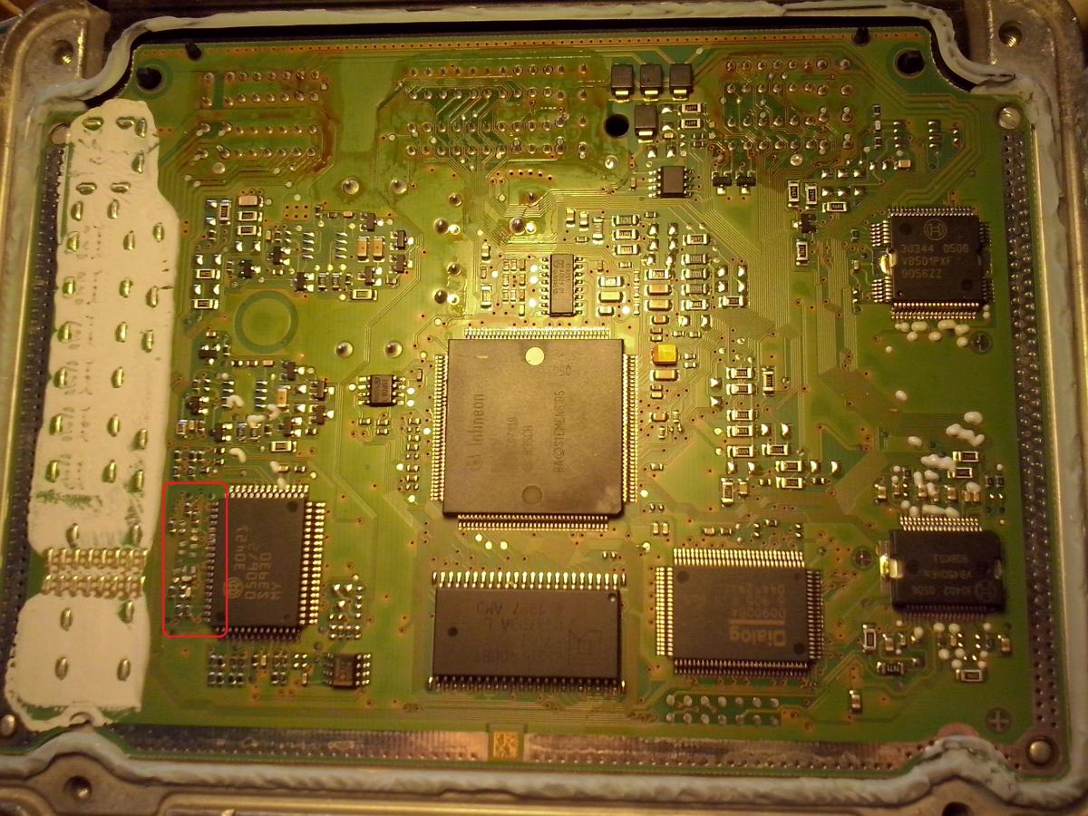

  7. Всем привет. Разыскивается фото блока EDC15C13-6.2 Renault Laguna 2.2 Dci.BOSCH 0281012058; Renault 82 00 441 820 . Интересует помеченное место на фото. Заранее спасибо.
