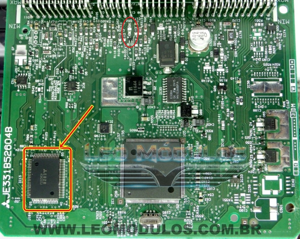

  7. Тоже заказал себе dso150, надоело раматывать кучу проводов и таскаться с ноутбуком. У меня Диамаг2, отличнейшая штука, но иной раз прям приунываю, когда в очередной раз за день приходится его разматывать и сматывать.
  8. Приветствую, господа! Ситуация такая, приехала "двенашка" со 124-м мотором, на 2-й форсунке замыкание на землю. Приговорил ЭБУ, а точнее драйвер форсунок. Завтра заказываю драйвер, ждать неделю, а пока надо отдать передвигающийся авто. Хочу сделать ПП впрыск. Подскажите, как правильнее реализовать? Я так понимаю, просто закинуть управляющий провод 2-й форсунки на третий и отключить ДФ? Ну или прошить без ДФ (не хотелось бы).
  9. Снял ЭБУ, горелого нет. Транзистора тоже. всё от ножки тахо до драйвера зижигания цело. На моем нет транзистора, есть диод. На ЭБУ из интернета наоборот. Хозяин говорит, что купил уже с нерабочим. Предыдущий хозяин тоже говорит, что никогда не работал. Вот думаю, могли ли в свое время поменять ЭБУ на такой, в котором не предусмотрен тахо. Но с другой стороны на осцилке то видно +5В и какие то мелки всплески пропорциональные оборотам ДВС.
  10. Не понимаю, как так получается, тем более, что на тахо идет один провод напрямую с ЭБУ. Но не суть. Тут вопрос в том, что всё остальное работает, а тахо нет. Предполагаю, что принцип не будет особо отличаться от того же Января, наверняка стоит микруха, которая преобразовывает сигнал с ДПКВ и вторая, которая формирует сигнал на тахо. Будем проверять. Вряд ли можно найти компоненты на данный блок. Но и данный блок найти по адекватной цене отдельная проблема.

  12. Чтобы не плодить тему, MMC Pajero Pinin 1998 года. Нет сигнала на тахометр с ЭБУ. Точнее висит 5 вольт, на осцилке видны маленькие всплески в местах где должно быть падение сигнала в 0. Сам тахо заведомо рабочий, проверил генератором. Может кто сталкивался с ремонтом ЭБУ? Самому пока еще только предстоит вскрыть эбу. Блок MR578296
