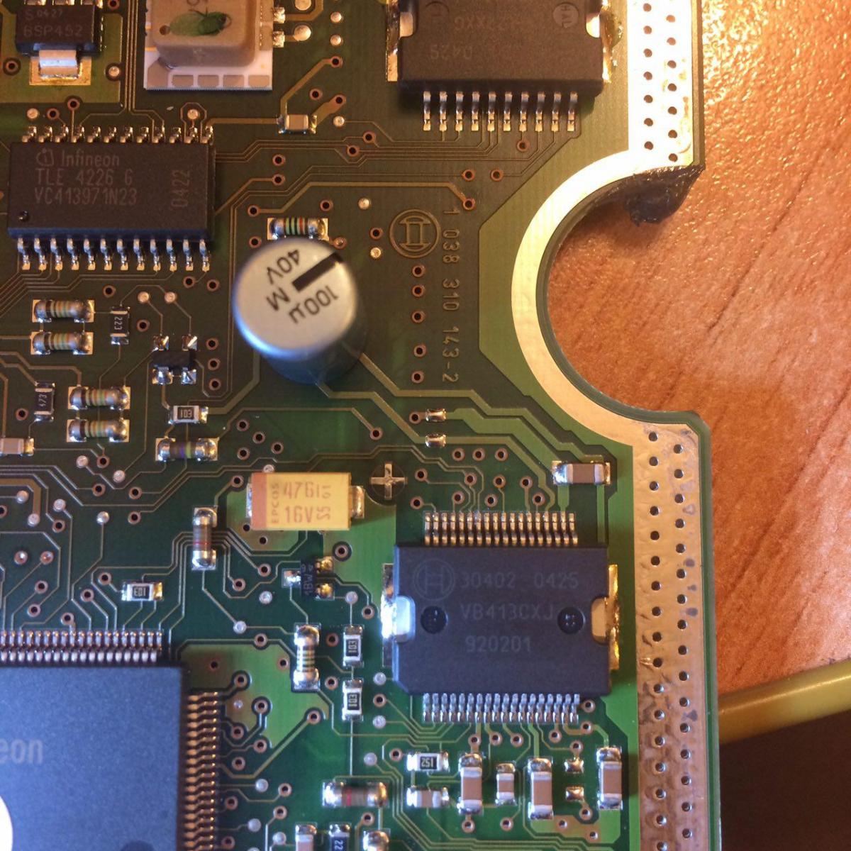

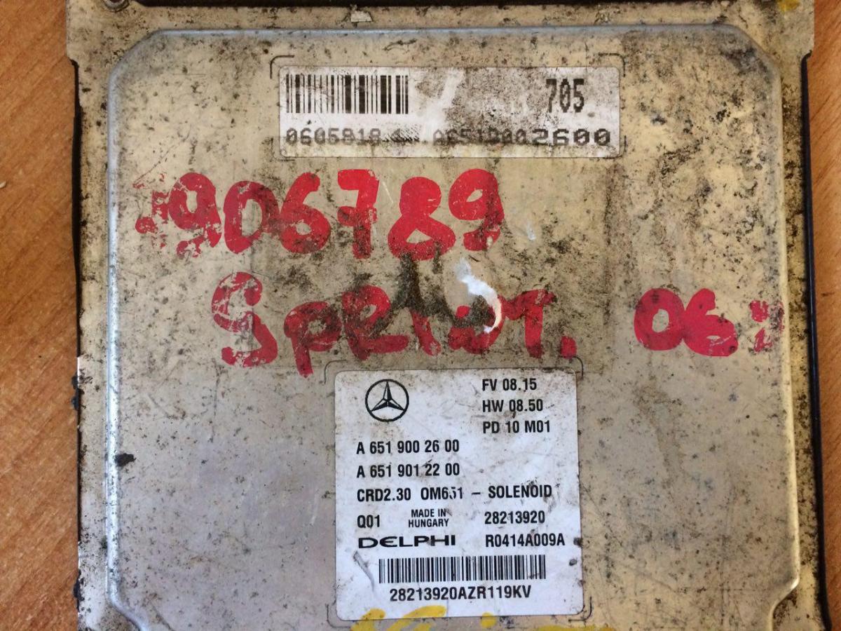

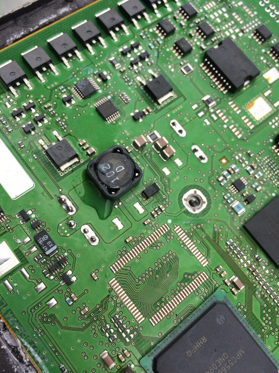

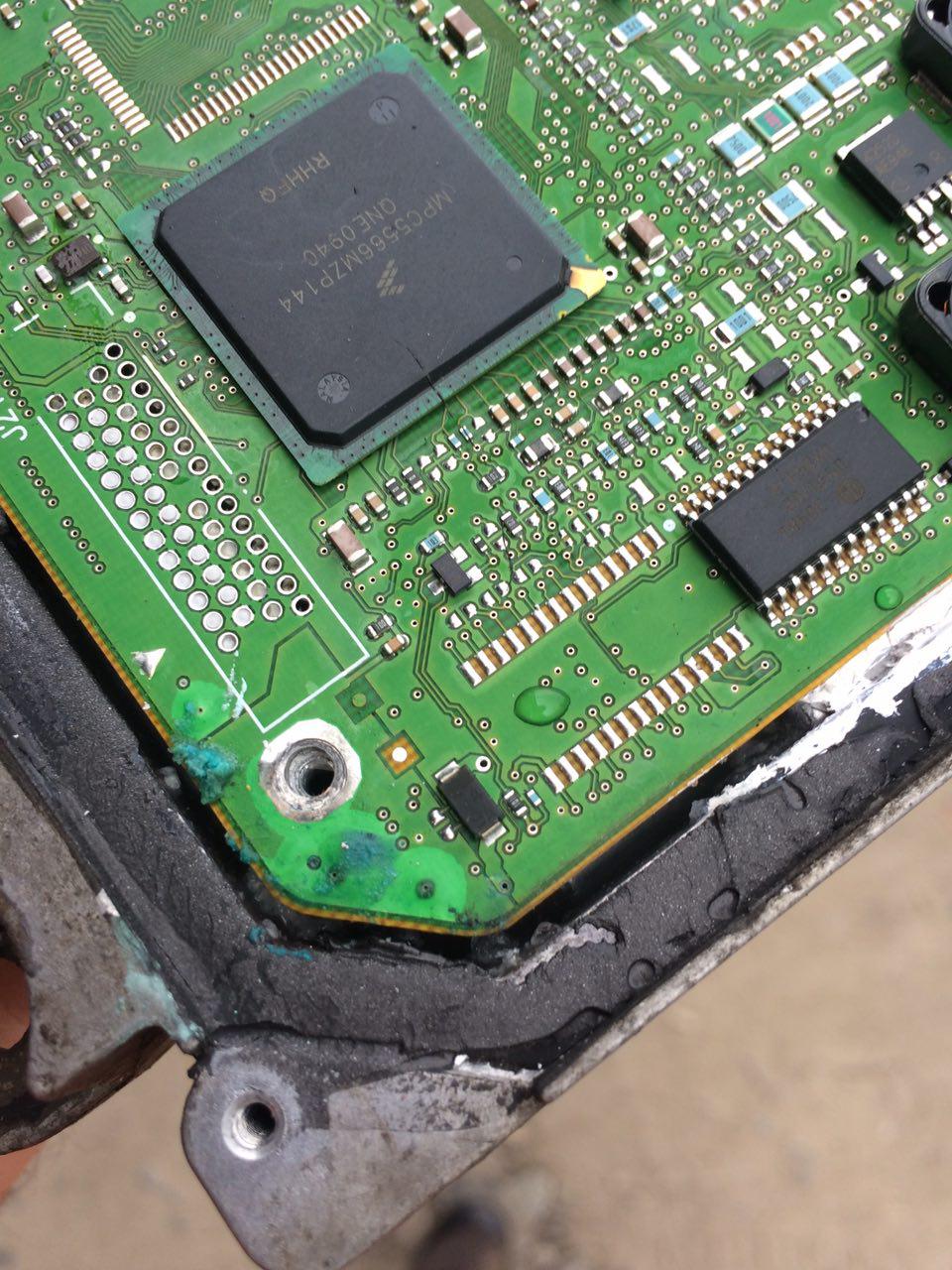

  10. Есть еще видос, где тосол из него вытекает после разборки. ЭБУ уже менянный, судя по всему с Воронежской разборки, есть их наклейки и надписи маркером. Уже ранее вскрывался, судя по погнутой крышке. Вскрывался для смотки пробега или еще каких-то операций с EEPROM, судя по тому, что она уже выпаивалась. За несколько дней до первых обращений ко мне, на автомобиле срывало патрубок с расширительного бачка, который находится над ЭБУ. На обратной стороне есть окислы и следы коротыша с кондера на диод. Сейчас помою, просушу, завтра вечером буду пробовать ставить.
  11. Судя по всему ЭБУ. Разобрал — внутри тосол. Распаяю, посмотрю, что на обратной стороне платы, если ничего сгоревшего нет, попробую помыть и просушить. По результату отпишу. По WIS'у у меня косяк. Нашел по номеру документа схему, спасибо! Но вот легенда в странной кодировке и нечитаема. На других схемах легенда в порядке. Спасибо! Удостоверился, что всё верно проверял.

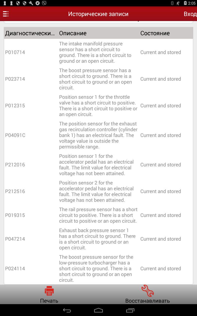

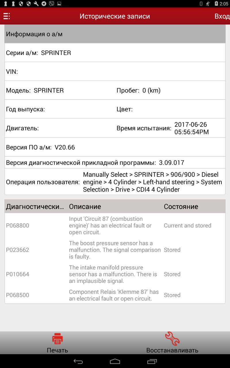

  14. Приветствую, господа! Проблема в следующем, автомобиль MB Sprinter W906 OM651. Изначально симптомы были следующие: моргал чек постоянно. Грелся монтажный блок в районе реле системы управления двигателем, в монтажном блоке в салоне. Был ряд ошибок по главному реле, скрин ниже. Автомобиль заводился и ездил, договорились искать причину через пару дней. Сегодня позвонил клиент и сообщил, что автомобиль работал на холостых и внезапно заглох. Сейчас не крутит стартер и множественные ошибки по обрыву или КЗ датчиков, но как вы понимаете, ЭБУ на связь выходит. Уже поздно вечером проверил питание и массу на педаль газа (до чего проще было добраться) — масса есть, питания нет. Предохранители и реле проверил — целые. На реле системы управления двигателем приходит и выходит питание при включении зажигания. Питание на выходе из монтажного блока не проверял, так как не знаю распиновки. В WISе распиновок и электросхем по данному авто не нашел. Причем ошибка по главному реле ушла и сейчас оно не греется. Есть подозрение что подмыкало в монтажном блоке, сейчас мкнуть перестало и кончилось питание на датчики, но не знаю, запитывается ли через данное реле сам ЭБУ двигателя. Посему несколько вопросов: — Сталкивался ли кто-либо с подобным, может уже есть решение? — Есть ли у кого либо электросхемы по данному авто? — Есть ли хотя бы распиновка ЭБУ данного авто? Завтра планирую разобрать монтажный блок и посмотреть на него, не даром же он грелся при включенном зажигании в районе главного реле.
  15. Логично, спасибо. Буду пробовать мыть. По результату отпишу.

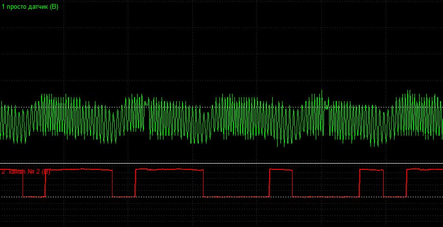

  23. И прошу обратить внимание на осциллограмму ДПКВ+ДПРВ, на них видно, что напряжение на датчики РВ падает, а ось осциллки ДПКВ по форме похожа на изменение сигнала на ДПРВ. Когда на ДПРВ есть ток, ось ДПКВ идет вниз, ток на ДПРВ пропал, ось ДПКВ идет вверх.
