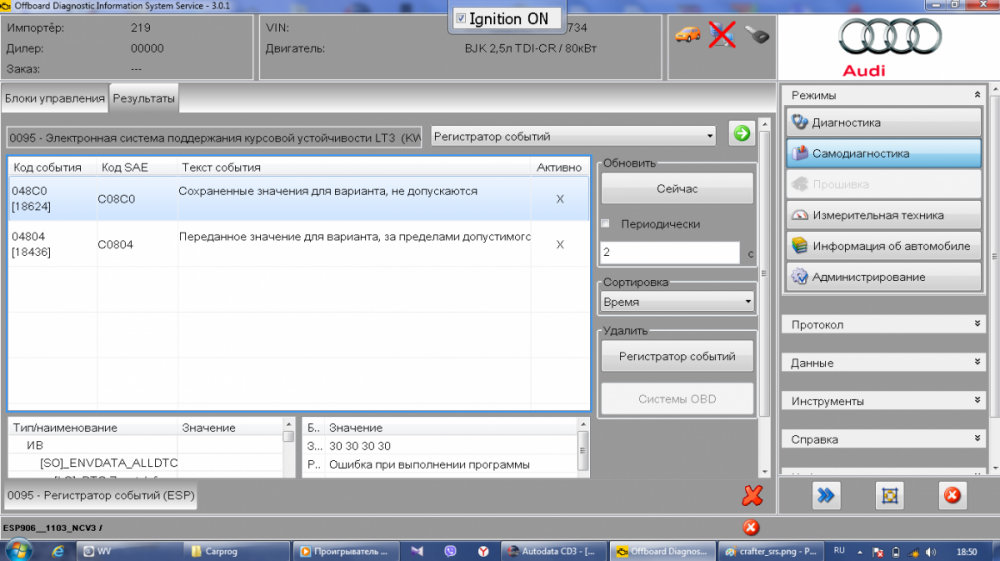

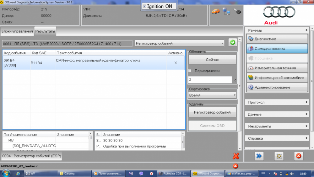

  3. Ну для истории буду дальше сам с собой общаться))) Сегодня опять приезжал данный авто. Что выяснил машина с Чебоксар, там ей поменяли моторник, замок с ключом и походу еще и приборку. Вин определяется другой. Думаю чего теперь делать или esp с srs к этому вязать или на оборот. И самый главный вопрос как?
  4. Доброго времени суток, Очень нужна помощь с этим чудом. Клиент купил машину с кучей проблем, победил все кроме тех что на фото. Есть подозрение что замок зажигания менян.
