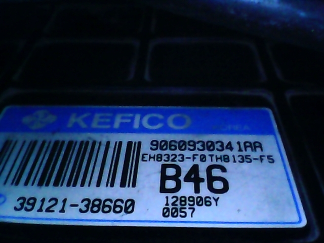

  5. Как я понял, на эбу обозначения eh8323f0 - это иденты двигателя, а th8135-f5 - это коробки?
  6. Чек горит, на диагностику не выходит Залил обратно 8222, работает, но софт всё же отличается
  7. Редактировать уже не могу, добавлю фото ЭБУ
  8. Приехала Hyundai Sonata "американка". Считал я её как MELCO MH8206F 256kb K-Line AUX BOOT PIN. Клиент меня долго "мурыжил" приеду-неприеду. короче неделя прошла, он объявляется. Заказал калибровщику на основе стока тюн с е2. Калибровщик, нормальный человек, рано утром сделал тюн, спасибо ему большое, сейчас оплачу (руки не дошли с этой суетой до банкомата). Заливаю тюн, двигатель не заводится, ЭБУ на диагностику не выходит. Чек горит, насос качает, искра есть. Заливаю сток, история такая же: чек горит, насос качает, искра есть, авто не заводится, на диагностику не выходит. Дальше танцы с бубнами, скидывание клемм, туда-сюда заливки, проверки предохранителей, общения в личке . . . безрезутьтатно :( Достаю ЭБУ, вскрываю, а там проц MH8305F, естественно с 512kb. В итоге, софт, как оказалось, и так "не очень популярный", затёрся. Опять танцы, правда с другими уже бубнами по заливке более-менее похожих софтоф, благо "пишется-читается". В итоге более-менее подошёл софт EH8222, на нём заводится и даже ездит коляска. НО коробка пинается как при езде так и при переключении режимов на стоящем авто, четрёртая то включается то нет и двигатель набирает обороты как-то вяло, рыча. Собственно, прошу помощи, может у кого завалялся софт от этой коляски? или может можно что-нибудь склеить? Прикладываю то что считал (неверный размер), то что накрутили (хоть и авторское, но точно никому не пригодится, так что надеюсь ругаться не будут) и то, на чём завелась (EH8222) Hyundai_Sonata_2.4_16V_EH8323_ori.bin EH8222.bin
