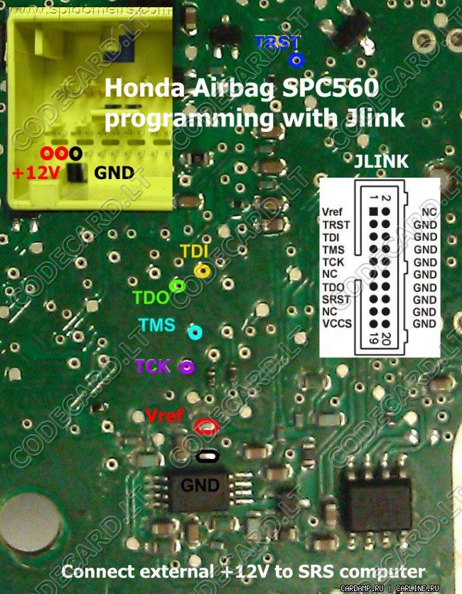

  6. вот по этой схеме подключался
  7. Мужики подскажите что не так уже задолбало
  8. добрый день подскажите пожалуйста никак нимогу считать дамп сSPC560P50.пишет вот такую хрень - Внимание: Неожиданный ядро ID. (Найдено: 0x07E0E01D, Ожидаемое: 0x07C1C01D, маска: 0xFFFFFFFF) - Connected успешно - ОШИБКА: Тайм-аут во время проверки целевого ОЗУ, ядро не останавливается - ОШИБКА: Не удалось прочитать обратно целевую память Разъединение ... - Разъединение
