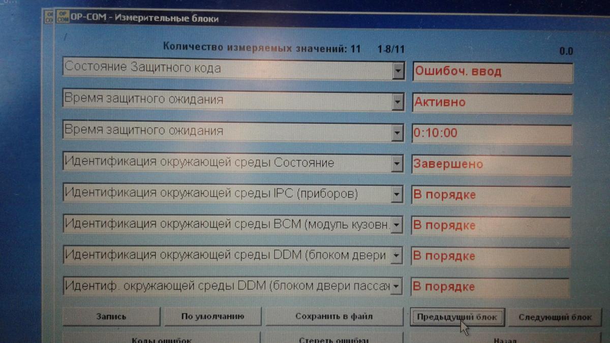

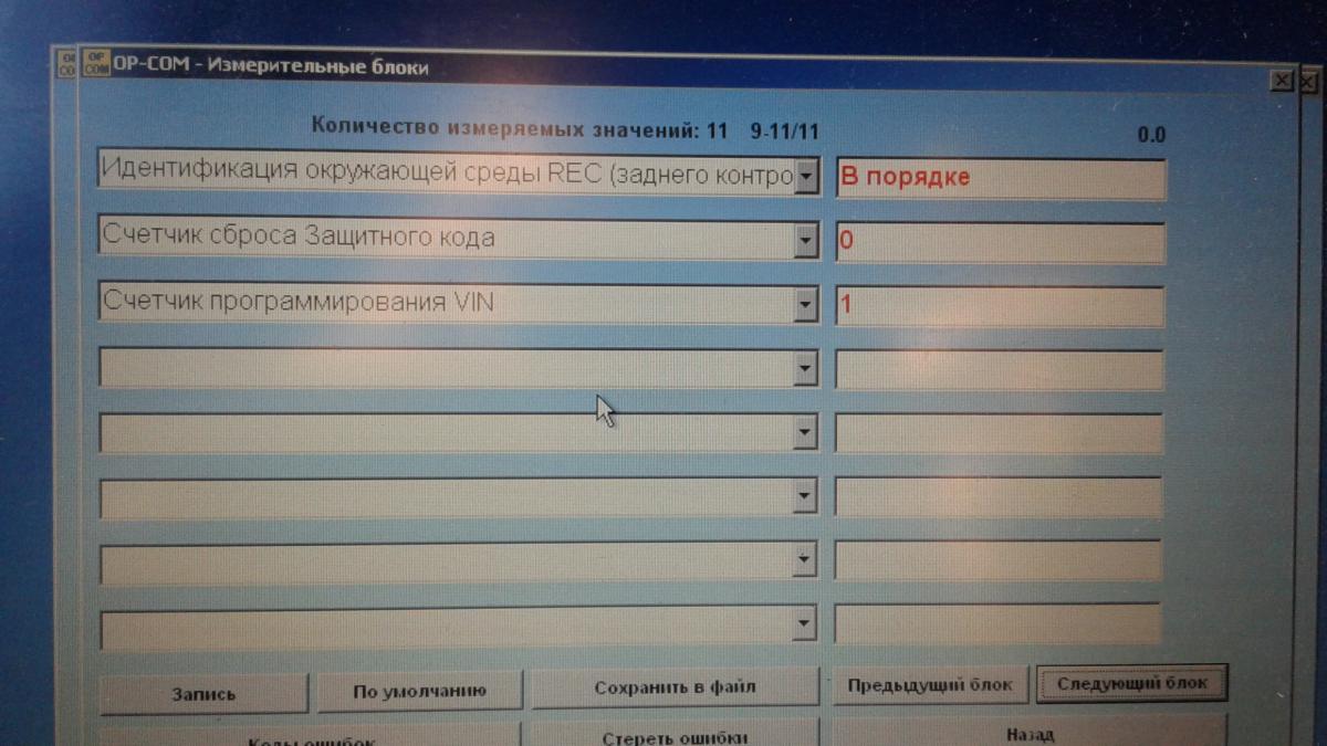

  21. доброго дня ,прошу совета,опель вектра с,накрылся эбу,привезли контрактный по вину выщитали мне пин ресет сделал,начал привязывать к машине обнаружил что иммо заблокирован так как он эту машину уже 3 мес по сто таскает,кто то много раз пин неправильный вводил,вот я и ломаю голову как этот сим вывести из этого режима где то слышал что епром можно почистить,помогите советом или дампом можно не бесплатно,
  22. доброго дня ,прошу совета ,опель вектра с,накрылся эбу,привезли контрактный по вину выщитали мне пин ресет сделал,начал привязывать к машине обнаружил что иммо заблокирован, так как он эту машину уже 3 мес по сто таскает,кто то много раз пин неправильный вводил,вот я и ломаю голову как этот сим вывести из этого режима где то слышал что епром можно почистить,разобрал там 93LC76,отзовитесь кто может помочь,не бесплатно!!
  23. в общем пин код мне подсчитали ресет сделал,начал привязывать его к машине обнаружил что иммо заблокирован,состояние пин кода неправильный ,авто уже три месяца по сто возят видимо кто то навводил что счетчик уже не обнуляется 00,10,00 вот так и висит,возможно ли воскресить такой сим модуль???где то слышал что в еепром что то почистить надо???93LC76 внутри,правильный пин я из панели достал,кто помочь может??
