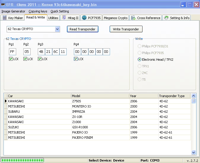

  7. Даю скрин ключа с zed bull

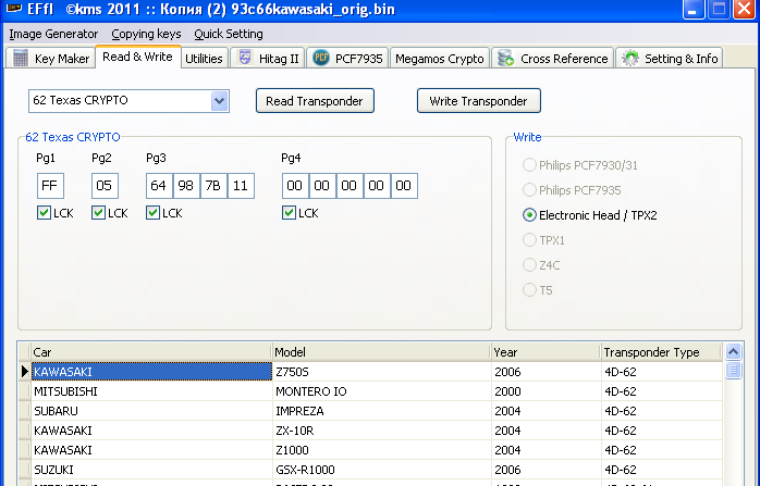

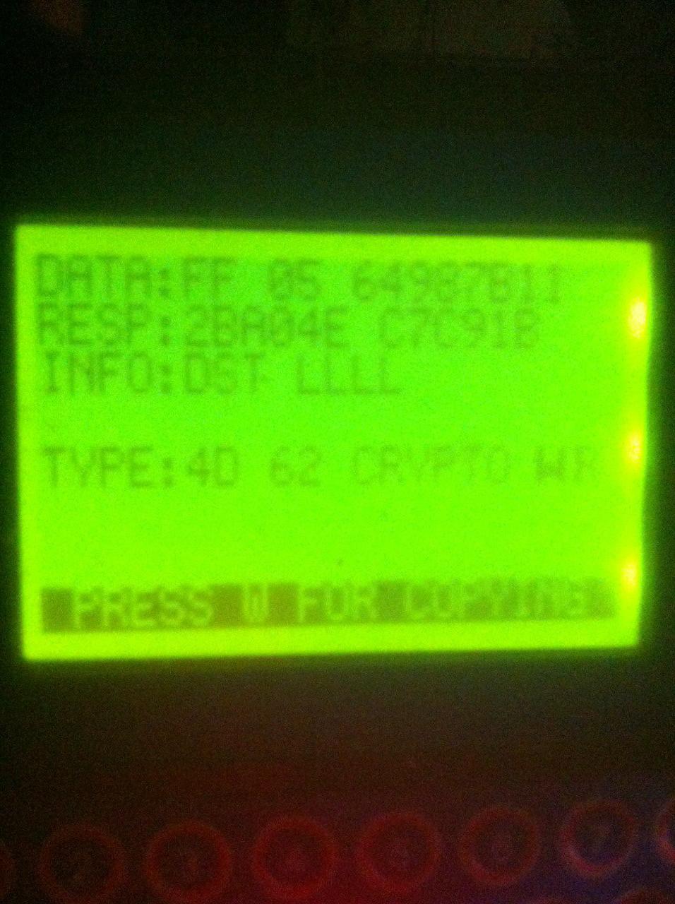

  8. Прошу помощи в привязке ключа. Ситуация следующая имеется Kawasaki ZX6R 600 ECU DENSO 21175-0109 2005г ключи утеряны.Механический ключ изготовлен. Прочитан дамп 93с66..По дампу 93с66 запрограммирован чип 4d 62 crypto. судя по дампу (120) ключ читается правильно. Но индикатор иммо мигает, пуска нет. дамп и скрин идентификации ключа прилагаю. Пожулуйста толкните в нужную сторону. 93с66kawasaki_orig.bin
