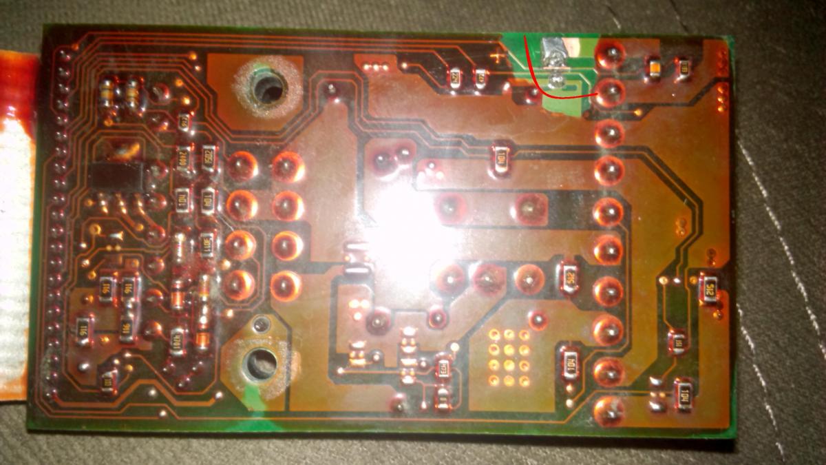

  1. Здравствуйте. Помогите опознать сгоревший элемент

  3. штифт накала- нужно заменить большой SMD резистор 1 Ом (или подобрать номинал) вентилятор- ищи сгоревшие резисторы (предположительно под белым герметиком) была такая же беда на Range Rover

  5. прочитай программатором мотороллу отмеченую на рисунке и выложи дамп
