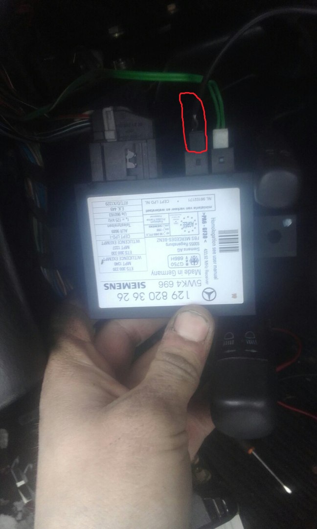

  9. Так и сделали, работает, но при повторном нажатие кнопки закрыть\открыть, машина открывается\закрывается
  10. Здравствуйте. Подскажите пожалуйста как осуществить подключение сигнализации к цз на citroen c5 2002года. Сигнализация Pantera Pardus PR2. Проблема заключается в том, что как нашли управление цз осуществляется по одному проводу (провод нашли на кнопке на панели) при подачи на этот провод минус (закрывается) подать еще раз (открывается).
  11. Не было ни искры, ни подачи топлива. Сегодня восстановили провод, пришлось конечно помучится, так как был оборван почти под самый корень. В итоге машина завелась, но всплыло еще много каких неисправностей. Всем спасибо.
  12. Т.е. теоретически при возврате этого провода на место, авто должно завестись?
  13. Здравствуйте. Имеем мерседес s320L 1997г. Машину пытались угнать, делали это совсем по варварски. И так, при попытке завести авто, нет ни каких результатов, нет искры и подачи топлива. Пришли к выводу машина не видит ключа. Была вырвана панель приборов, за которой стоит блок иммо, не понятно для чего был оборван (обрезан) провод. Вопрос, от куда или куда он должен в итоге приходить, второй конец или какой либо еще разъем не нашли. Длина обрезанного провода сантиметров 40
