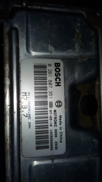

рабочего блока + нет есть без плюса ,было б с чего считать тему никто и не создавал. Спасибо vitalbmw и всем кто откликнулся залил вазовский эпром и сток амулет блок стал выходить на связь .Тему можно закрыть

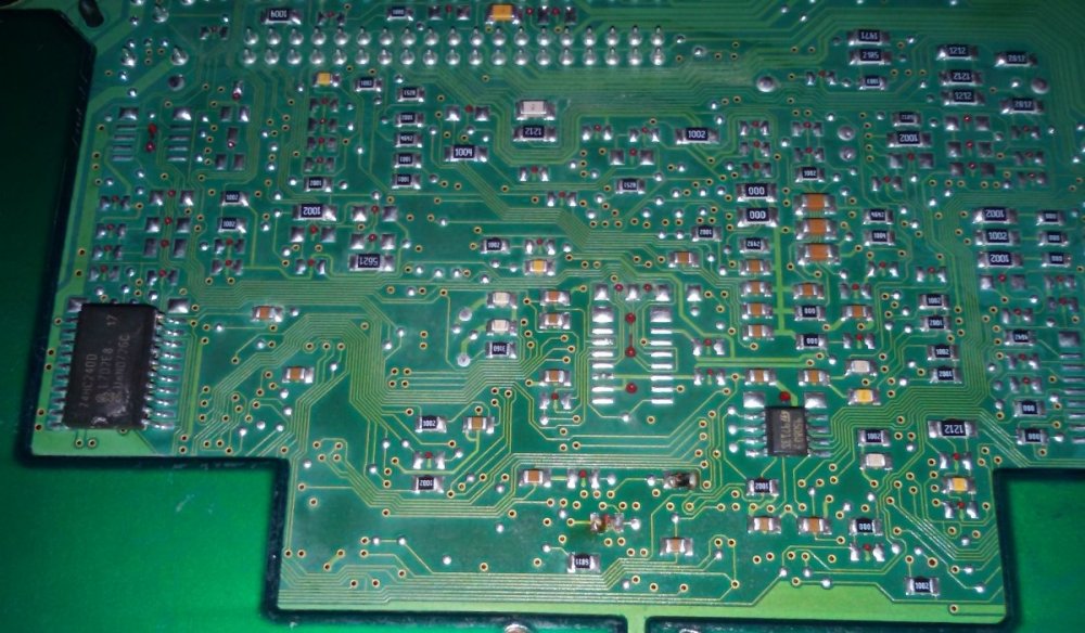

нет, только в буте если я правильно переставил резистор

5вольт смотрел есть авто до прошивки работало без проблем

Всем привет! блок M7.9.7 машина Cherry Amulent авто притянули на шнурке после репрога блок я так понимаю 797+ пробую в буте загрузить серийную прошивку зашивается однако блок на связь на авто не выходит не горит лампа неисправности размер прошивки 832кб что делаю не так или все таки блок убили до меня- Ford Focus split port не заводится
