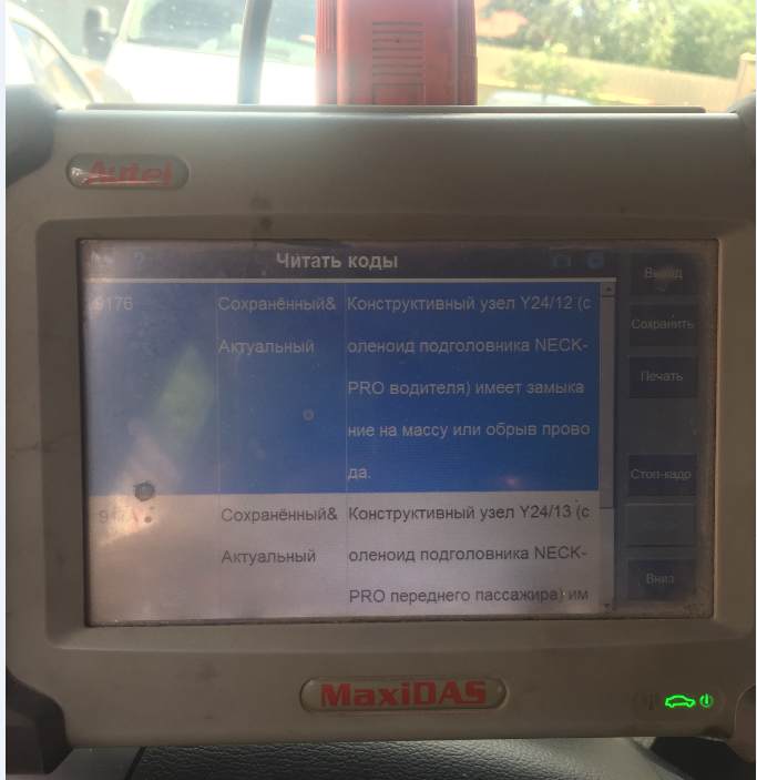

  2. проблема перешла в несколько иную плоскость ... на соленоиды с одного конца должен приходить плюс зажигания, его небыло, после устранения этого дефекта ошибка по одному подголовнику ушла, а по водительскому пишет (замыкание соленоида на плюс) сравнил сопротивление подголовников, на рабочем сопротивление порядка 2,7 ом на другом 1,2 получается витковое на соленоиде, но при установке добавочного сопротивления на 1,5 ошибка не уходит
  3. Мерседес ML 350 загорелся значёк срс после прочтения ошибки по двум активным подголовникам neck-pro (обрыв цепи или замыкание на землю) внутри подголовника стоит соленоид который открывает защелку и пружина выдвигает подголовник вперед и в верх. Сопротивление соленоида (а сработка 12в) на мой взгляд слишком мало 1,2 ома Может кто нибудь сталкивался с подобной проблемой или знает каким должно быть сопротивление ? Сработки срс не было, ошибка появилась сама собой как бы с ровного места, по обоим подголовникам.
