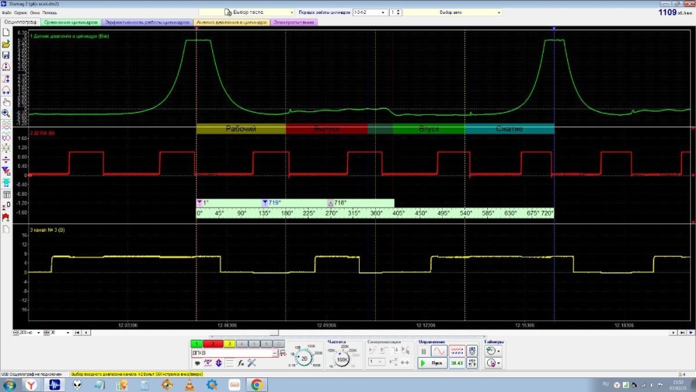

  9. осцилограмма записана на в момет пока двигатель работает (3-4 секунды) конкретно на этот двигатель осцилограму я не нашел, неа rotkee сайте нету именно этого двигателя и я смотрел по кия такой двигатель. думаю еще в этом может быть проблема. нет эталона. но если верить клиенту вчера работало - утром не завелось. механически я всё посмотрел метки даже пробовал на зуб туда и сюда перекидывать.

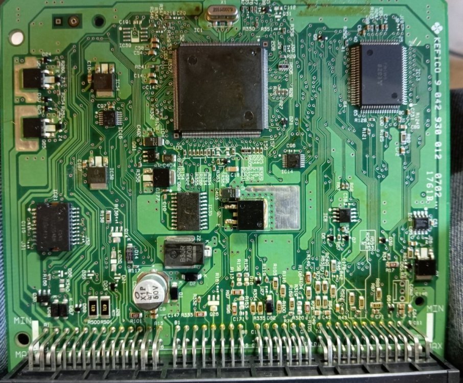

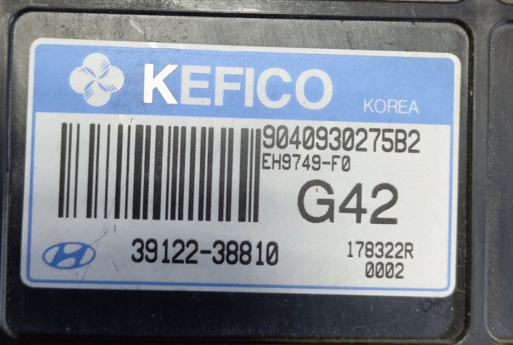

  12. искал такой - не нашел. вот номер процессора, может подскажете какой у него есть аналог, или из какого блока можно сделать клон этого эбу ?
  13. на всякий случай фазы и фото эбу. может кто знает аналог такого эбу или какие точно фазы должны быть
  14. Hyundai H-1 2007год G4CS 2.4 бензин. Заглушили вечером - утром - заводится на 3 секунды и глохнет, заводиться и глохнет. в эбу ошибка p0340 (отказ цепи датчика распредвала) удаляю - запускаю двигатель - работает 3 секунды глохнет ошибка по дпрв появляется. лезу к датчику - уже стоит новый - клиент говорит в первом сервисе прочитали ошибку, проверили метки грм, заменили датчик на новый - не помогло. отдали машину сказали к электрикам ехать. проверил фазы глазами - метки в норме. подключил осцилограф - посмотрел синхронизацию - сдвига фаз нет. на всякий случай внутри эбу проследил сигнал дпкв доходит до микросхемы E328 на неё-же приходит сигнал ДПКВ. ситуация странная, аналогичный эбу для проверки найти не могу, может кто боролся с подобной проблемой - подскажите.
