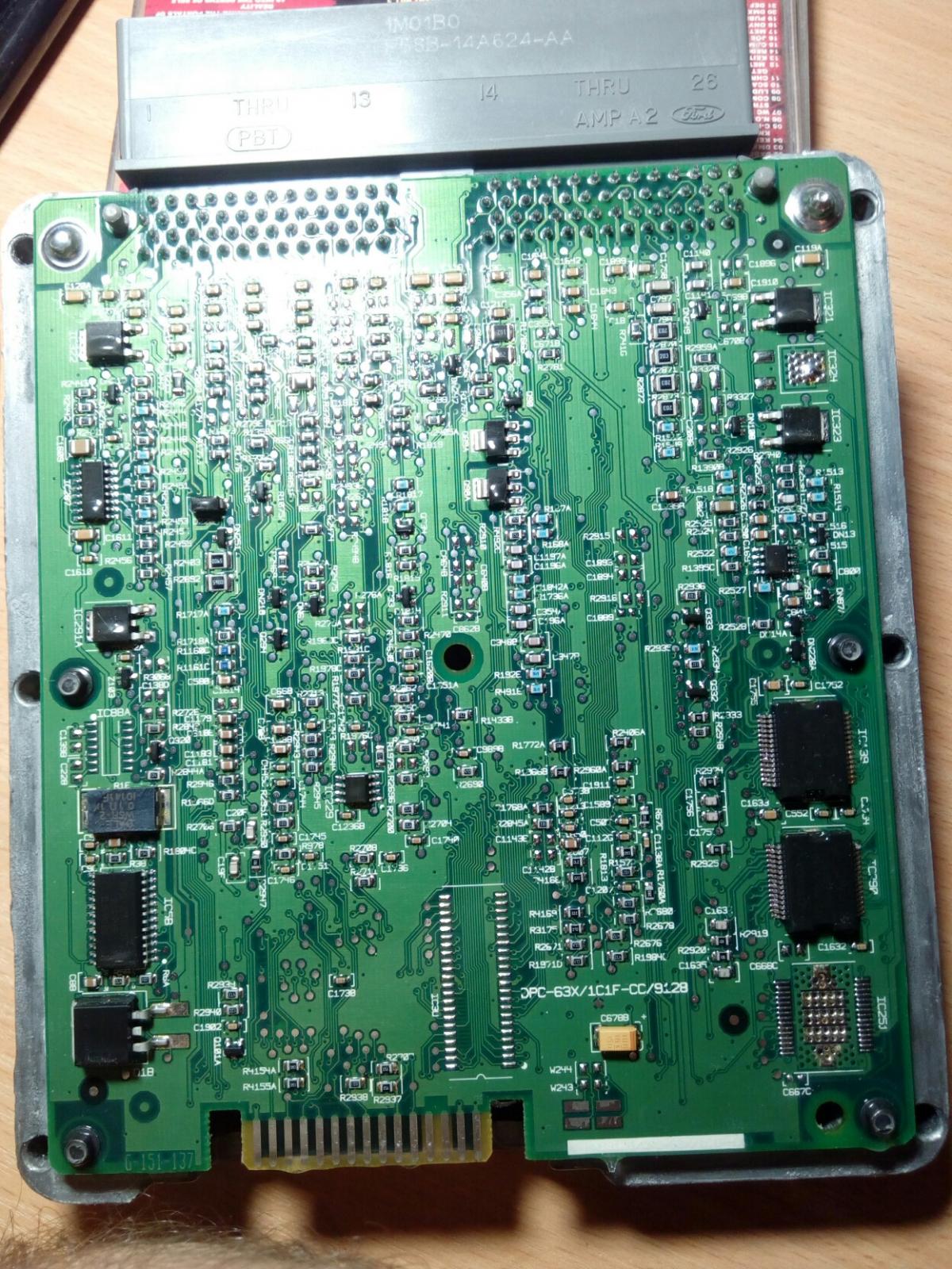

  2. Верно, именно это я и хотел бы сделать - восстановить этот РСМ. Поэтоиу и спрашивал о соединении РСМ и диагн. разьема. Кстати, напряжение на кнт.2 и 10 4,93в, вроде как норма, но сканер ни ELM, ни VCM, ни IDS РСМ не видят.

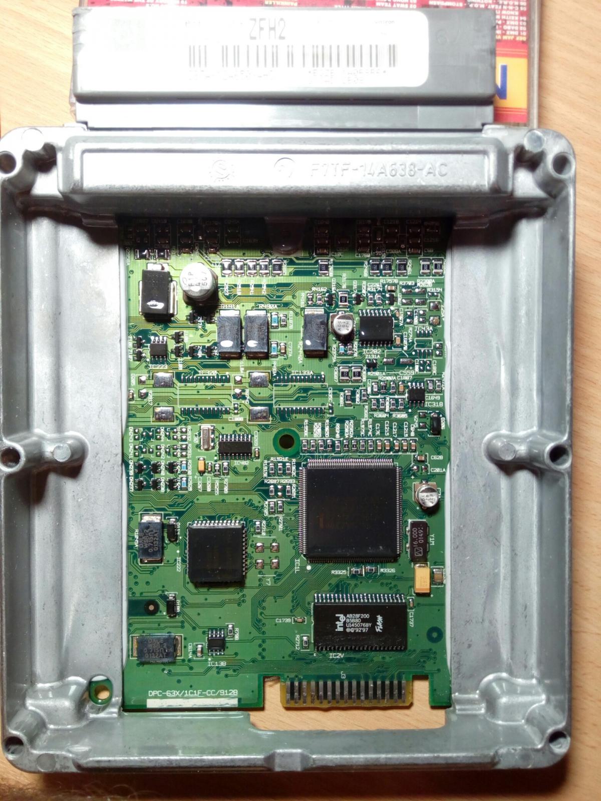

  3. Cres спасибо за ответ. Да это вариант, но нет 100% гарантии, что в прошивке не закрыта возможность диагностики РСМ- если это так, то придется редактировать прошивку, а я пока в этом не силен:).

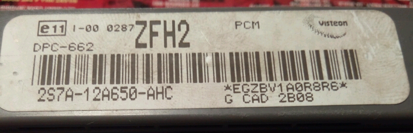

  4. 600200FLC003 L150EA15C-1 R2312/196EA --вот такая маркировка
  5. Машина ездит, снятый РСМ на столе.Имею интерес, т.к. в этом РСМ залита тюнинговая прошивка, уж очень она мне понравилась-убран ЕГР и +30 лошадей. Да и потренироваться хочется. П Согласен:), спасибо. Лак сниму - отпишусь.
  6. Вернее ездит на другом РСМ и читается сканерами. По поводу неконтакта речи нет, т.к. неоднократно РСМ менялся и провода от диагностического разьема до РСМ прозванивались.
  7. На яндекс-диск это к сожалению самое лучшее... Машина сейчас ездит на другом РСМ, поэтому на мой взгляд вывод однозначен. Или я ошибаюсь? ELM,VCM,IDS.
  8. ФМЗ, 2,0, TDDi,115л.с., 2002г. 1.Прошу помощи в опознании процессора PCM(фото прилагается). 2.кто знает как в этих PCM реализована связь с диагностическим разьемом? Сам PCM рабочий, но сканер его не видит(перепробавано много сканеров). Какая микруха или транзистор виноваты? Может есть у кого эл.схема этого PCM?(конечно маловероятно, но а вдруг:)). Если неверно мыслю - отправьте плз в нужную сторону:). https://yadi.sk/i/4_TWhUQKuuET4Q https://yadi.sk/i/rRxhgvaHpj4tHA https://yadi.sk/i/V7vxkW6qlIW64w https://yadi.sk/i/7qe4ov6RAWyHKQ https://yadi.sk/i/QnTX6X4kWxt7Pw
