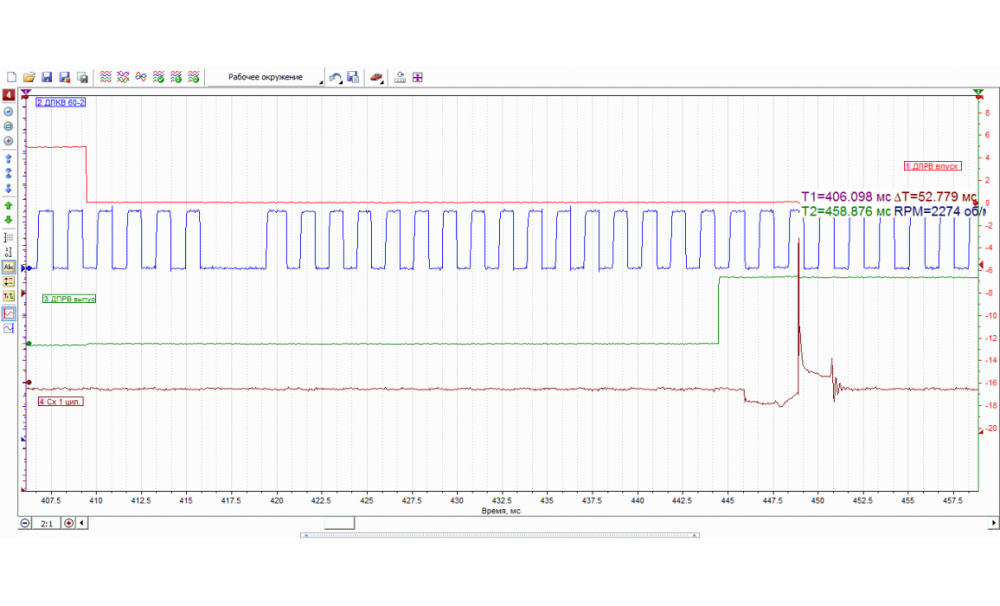

  4. Может кто подскажет количество зубов задающего диска ДПКВ мотора G4KH 2.0 T-GDI
  5. Спасибо за отклик но она не походит на то что я считал. Совпала с Hyundai - Tucson (ix35) 2010-2015. Сваю к сожалению не могу выложить смотрю через карманскан. по виду один в один с мотора G4KD

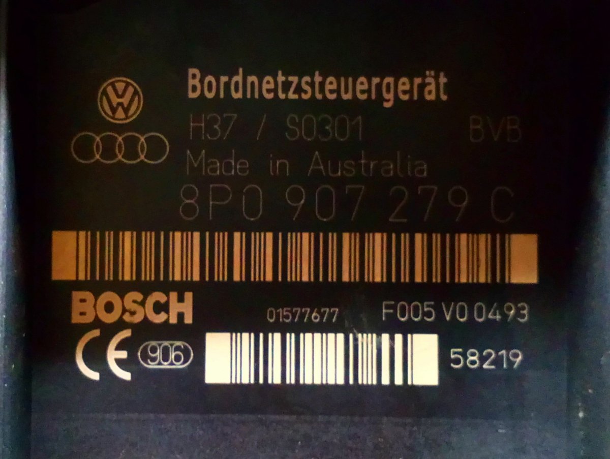

  17. 8P0 907 279 C BOSH Заметил если снять клейму и одеть, авто засыпает, пока не хлопнешь дверью. После заснуть не может.
  18. Всем привет. У знакомого имеется данное авто,недавно стала за ночь садить акб. Ток утечки от 400 до 800 mla после 3х минут простоя и постоянно горит кнопка аварийки . Дёрганье предов почти не дало результата. Начали отключать блоки. После отключения блока который находиться под щитком приборов с левой стороны рядом с блоком предохранителей авто стало засыпать как положено. Я не спец по вагам прошу сильно не пинать. Как я понял это блок комфорта, но могу ошибаться. Его мы сняли последним. После подкинули снятые блоки обратно авто засыпает. как понять в нём ли проблема или может ему кто-то не даёт заснуть. Может кто сталкивался с подобной проблемой или есть решение ремонта блока. Отключали мафан, климат, все двери, усилок, блок в багажнике за правой обшивкой и щиток приборов. Из диагностики есть Вася. за ранее всем спасибо буду благодарен любой помощи.
