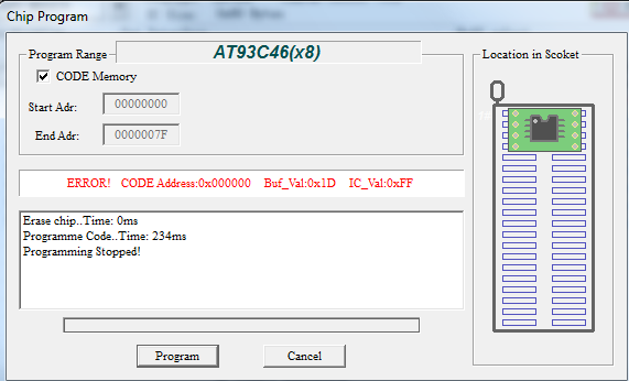

  10. Всем привет. Решил скрутить на своём мерине пробег, но через х-тул не получается Подскажите чем еще можно, мб шнур кривой?
