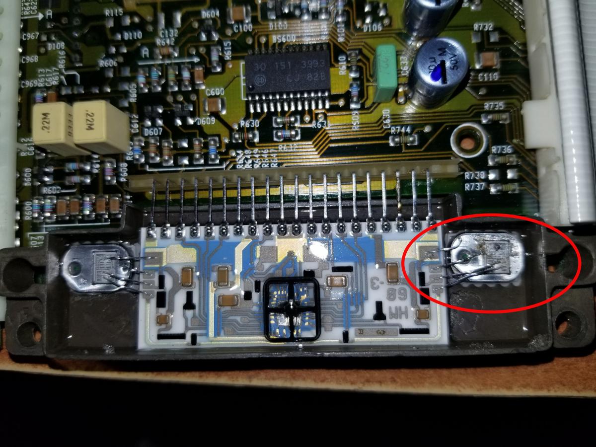

  3. Спасибо Андрей Z95. Менял igbt, почти 3 неделя двигатель работает нормально. Тема закрыта.

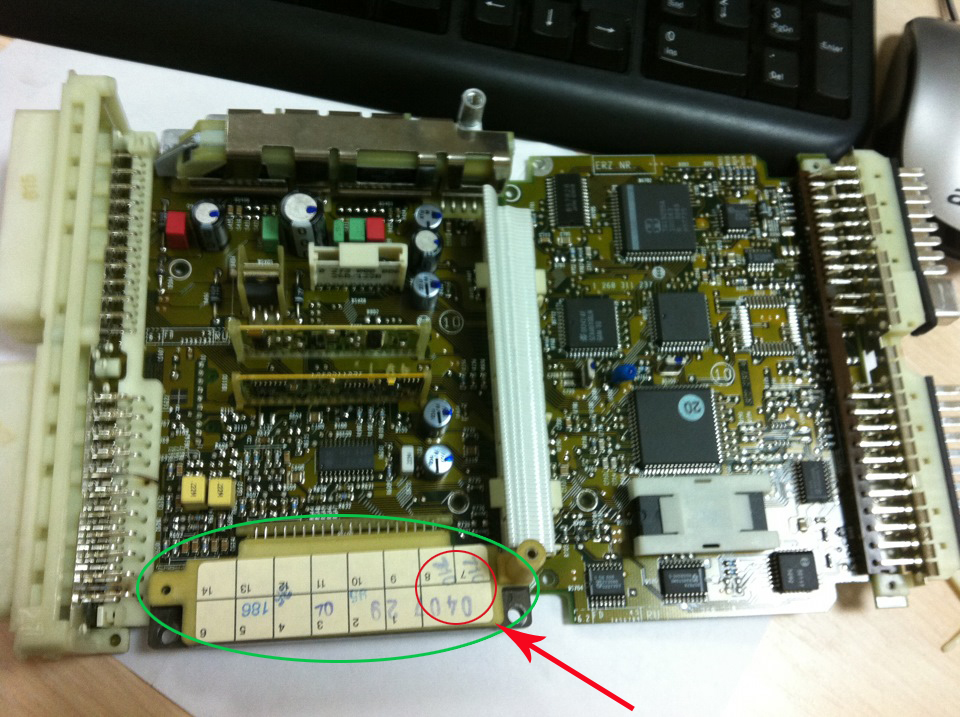

  4. Как определить его выводы (G; C; E;) и приколхозить
  5. Mercedes-Benz C202, HFM 2.2L, механика, номер ЭБУ 0155459532
