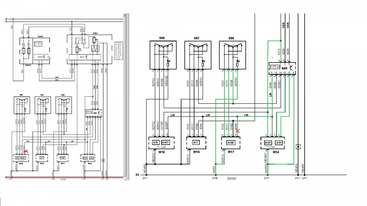

Peugeot 308 1.6 2008г. - проблема со стеклоподъемниками
Имеется следующая проблема: - при нажатии кнопок поднятия и опускания стекла водительской двери на панельке управления стеклоподъемниками(ПУС), водительское стекло ВСЕГДА опускается вниз. Вместе с этим, паралелльно, на эти нажатия реагирует заднее левое стекло, которое в точности отрабатывает данные нажатия; -при управлении задним левым стеклом с ПУСа, оно не двигается, но приходит в движение водительское стекло и то с проблемами: движение вверх осуществляется рывками около 5 см., после каждого рывка необходимо опять нажимать кнопку, при этом автоматический режим не работает; - на нажатия кнопок переключателя задней левой двери, который расположен на самой двери, само стекло двери не реагирует. Была осуществлена разборка и пропайка ПУСа. Были попытки инициализировать стеклоподъемник водительской двери, но ничего не получилось: отсутствие автомат. режима и рывки при движении вверх остались. Была проверена цепь от ПУСа до двигателя стеклоподъемника водительской двери, от переключателя задней левой двери до соответствующего двигателя стеклоподъемника и до ПУСа(на схеме показаны зеленым цветом). При разрыве сигнального провода в месте, показанном красным крестиком, начинает реагировать стекло задней левой двери на управление с переключателя, расположенного на этой самой двери но не реагирует тогда на управление с ПУСа. Через DiagBox двигатель стеклоподемника водительской двери определеятся как задний левый, а задний левый - как водительской двери. Может кто-то уже сталкивался с подобным или знает, как решить проблему? Хотя бы как убрать движение рывками вверх стеклоподемника?
