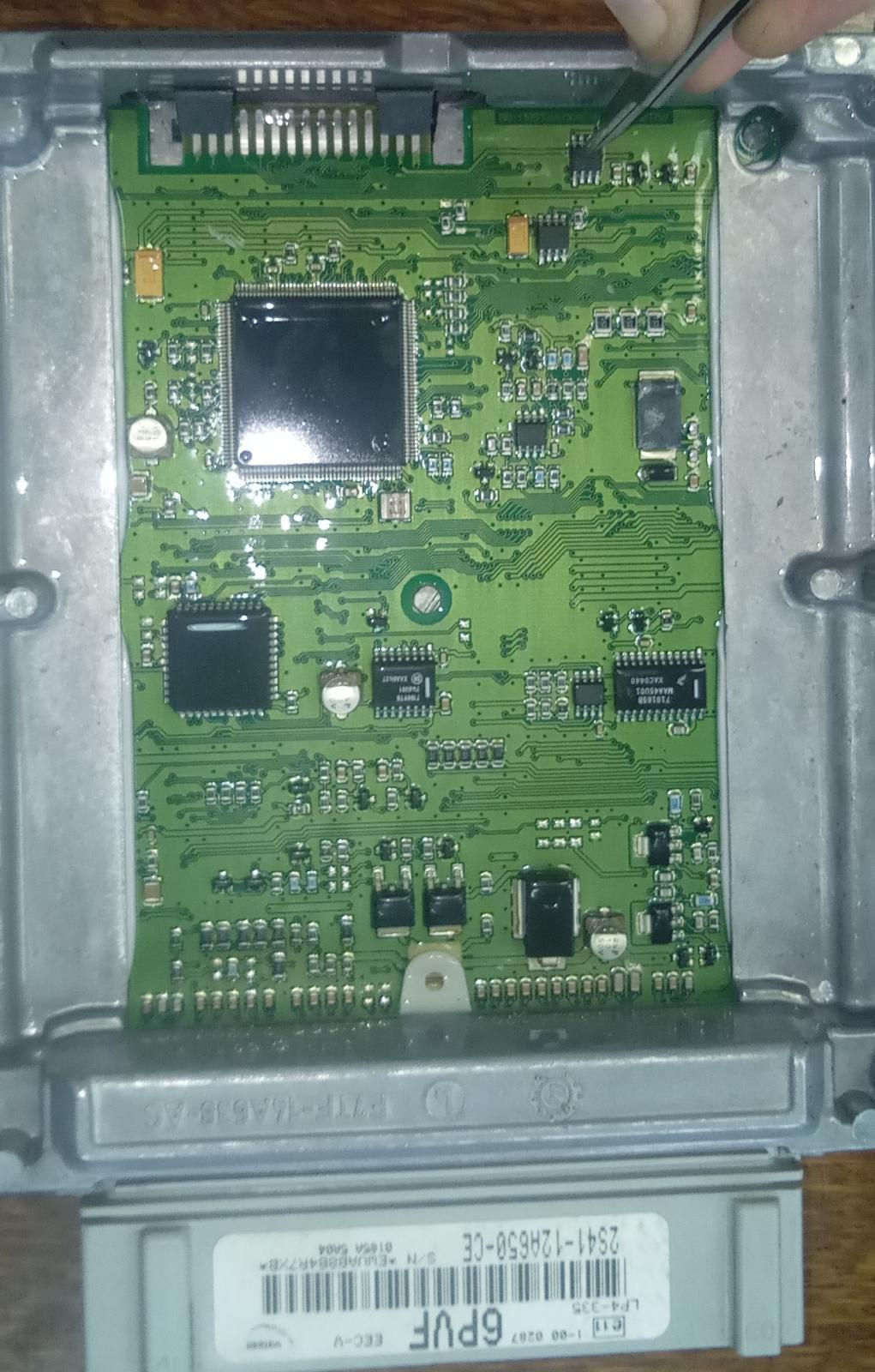

  11. Нашёл данную микруху 77014

  15. Столкнулся с такой проблемой подключаю skp900 не конектится, подключаю x300dp тоже пишет включите зажигание. Погуглил и походу не у одного меня такая проблема. Буду делать через выпайку, но не могу найти где у них стоит моторник и какая микруха там стоит, перерыл весь гуг, может подскажет кто, так-как ехать на выезд не близко
