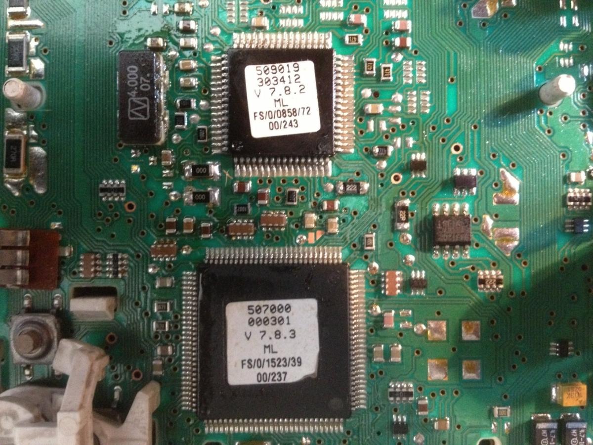

  4. AUDI A6 2000 dashboard Magnetti Marelli , Ищется фулл от MC68HC908AZ60 ( 2J74Y ) версия 7.8.2 ML номер панели 4B0 920 900 N (D52) Проц пеменял на новый, залил родной флеш, из глюков осталось -40(темпиратура окруж среды), иногда ярко загорается подсветка центрального дисплея, подсветка стрелок иногда моргает, стрелка темпиратуры иногда гуляет не понятно. 908 ориг не рабочего проца.rar

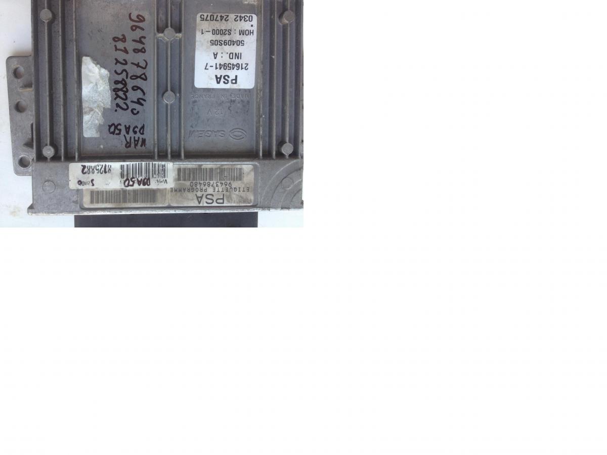

    Решил перешить TSOP 29F200BB в программаторе, флеш лопнул, насмерть приклеен компаундом к плате, ищу срочно содержимое!!! мотор 18, 16кл, блок PSA 9643786480, на блоке приклеена бумажка на ней 96487864**, помогите кто может клиент в бешенстве.
