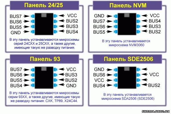

  1. День добрый. Prado150 после замены рейки датчик в аварии, руль промазали градусов на 10, в дате положение руля показывает 860 при вращении руля показания не изменяются, датчик не разбирали и не трогали. Датчик 89245-74010 с 93с66, взял у знакомого телемастера программатор ch341a, ch341a не поддерживает 93с66 только 24с и 25с. согласно схеме в приложении разница между 93с и 25с в распиновке вопрос1 могу ли я этим программатором считать дамп с 93с, или надо другой софт? 2 микросхему выпаивать обязательно или можно припаяться к контактам на плате датчика?
