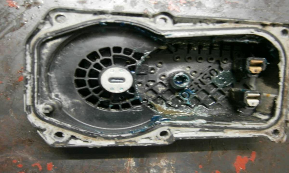

  19. тему можно закрыть, отпустили довольного клиента - за 3 дня мозг-ва всего 15т (сам виноват, лезешь в сложное когда надо по простому, подогнул и почистил все контакты на самом разъёме дросельной заслонки и ошибки пропали дроссель заработал ) вот так - век живи век учись (с самого начала не верил что с магнитным полем что-то не так, уж очень там всё залито в пластмасс и выработки быть не может) спасибо всем кто откликнулся

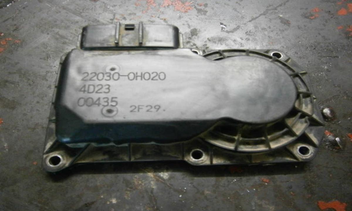

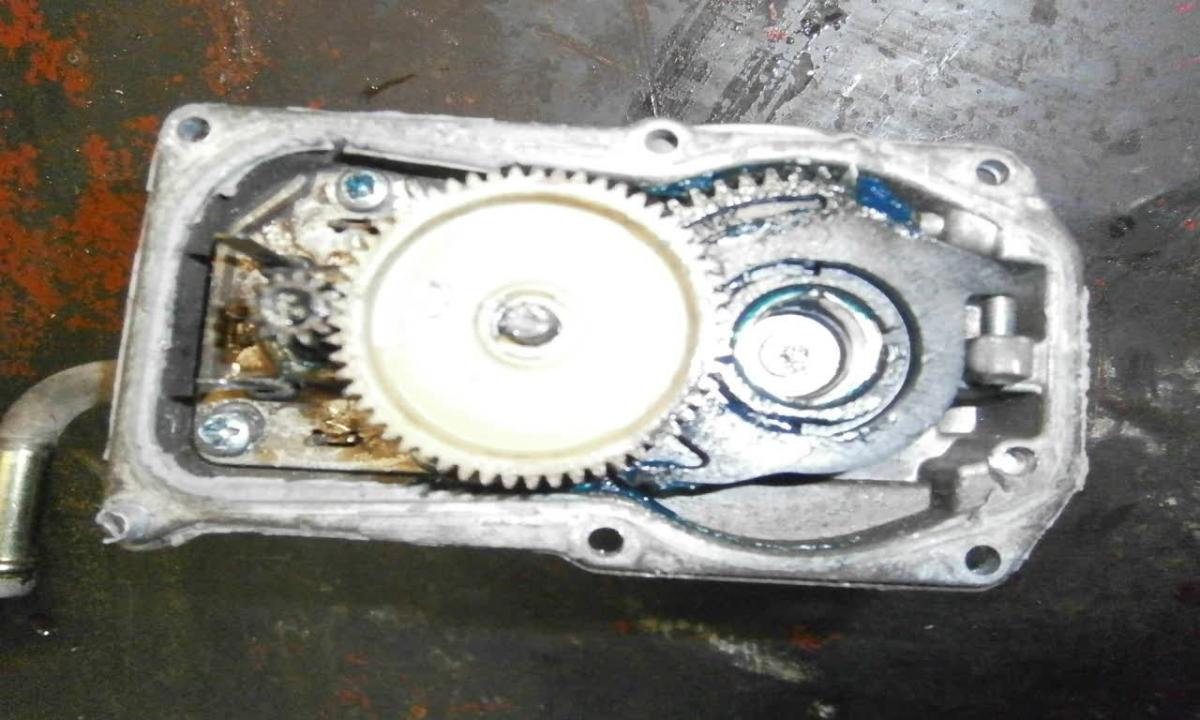

  20. у меня то-же раньше проблемм не было, а тут после ремонта моторчика дроселя ошибки Р2111, Р2112, Р2119, при этом моторчик был 100% неисправен, а сейчас работает как новый, может дросель не такой как у всех (магниты внутри, а не дорожки, т.е. магнитное поле говорит мозгам в каком он положении) вот поэтому и не так как у всех клемму снимал на час, не помогает, ошибки Р2111 и Р2112 говорят о том что мозги не понимают положение дросселя, не пойму что могло произойти с магнитами или датчиками хола в крышке заслонки если они залиты в пластмасу вот фото, может чего-то не хватает? (уже и такие мысли в голову лезут)
  21. привет всем, приехала эта маФынка с не работающей эл. дроссельной заслонкой, моторчик успешно починил (водичка сделала своё дело) всё почистил, смазал, проверил, собрал, в итоге при заводке делает до 3000т/об и глохнет, если педаль в пол и завожу то обороты 2500, отпускаю педаль 1000, но не газует как надо, только до 2500, ошибка Р2119 , сам мотор заслонки работает чётко (подкидывал на него питание, открывает и возвращает без заеданий), внутри заслонки магниты (в смысле по изменению магнитного поля мозги понимают положение дросселя), ошибка сбрасывается но при заводке опять появляется, манипуляции с отключением акб не помогают, я так понимаю нужна правильная адаптация (в нете нарыл два способа но не помогло) пишут что адаптация сама происходит, но на некоторых моторах при снятии разъёма дросселя потом нужна процедура адаптации (если вхожу карман сканом в адаптацию, то пишет что не поддерживается и предлагает читать мануал ) подскажите процедуру адаптации дроссельной заслонки кто сталкивался с такой ситуацией
