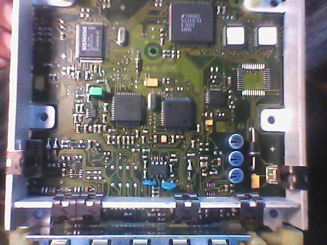

    Добрый день форумчане!!! Opel Sintra 1998 мотроник 0 261 203 548и 2.2 x22xev не видит иммо. Возможен вариант отключения полностью иммо ???
  14. огромное спасибо - оказалось поменяли на дпкв полярность
  15. vladshevchenk опубликовал тема в Mazda, Ford
    Добрый день Форумчане!!!! Притащили на ремонт Ford mondeo 1994 бензин 1.8 эбу BLIP 93BB-12A650-BC было определено что проблема с проводкой и блоком управления. После востановления замыканий проводки которые повлекли выход из строя ЭБУ и замены эбу на такой же номер . Насос включаеться после включения замка зажигания а искра и импульс на форсунки появляеться и тут же пропадает.Подскажите кто работал со старенькими фордиками что может быть?? Заранее благодарен!!!
  16. vladshevchenk опубликовал тема в Иммобилайзеры
    Добрый день Форумчане !!! потерян ключ на Ford Focus 1.6 2000 бензин отключить можно иммо ??? Заранее благодарен
  17. что за 8 нога микруху поменял всеравно но реагирует то не реагирует параметры на педальку не меняеться что на рабочем что на не рабочем
  18. а кто опорное в эбу выдает???
  19. смотреть одним словом питание с мозга на педальку
  20. газулька в норме блок эбу подкинул и обороты пошли
  21. резисторы целые 39 пина
  22. перепаял не помогло
  23. как фото прикрепить??? вот фото блока
  24. vladshevchenk опубликовал тема в MERCEDES, SMART
    Добрыйдень Форумчане!!! mercedes sprinter 2.9 tdi не реагирует на педальку акселератора.подставой блока эбу реагирует. то есть проблема в эбу подскажите пожалуйста какая микруха в эбу управляет педалькой.Заранее благодарен
