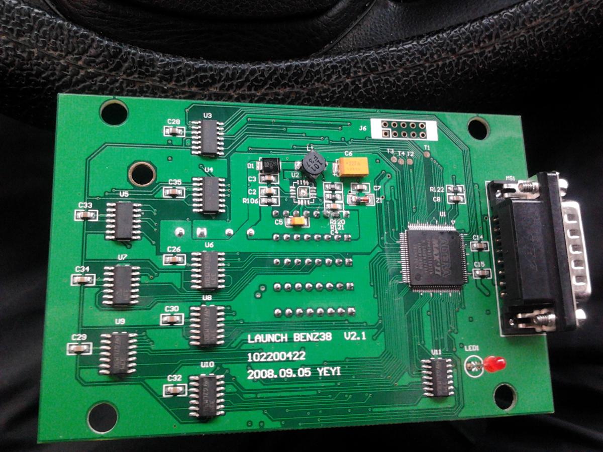

  19. Есть проблемка с адаптером BENZ38 для diagun 2. Похоже китайцы забыли впаять микросхемку стабилизатора , судя по всему в корпусе 16TQFP. А как она обзывается не сказали. Может быть кто нибудь имея такой адаптер сможет вскрыть и посмотреть название микросхемы. Буду признателен. Вот фото сего девайса:
