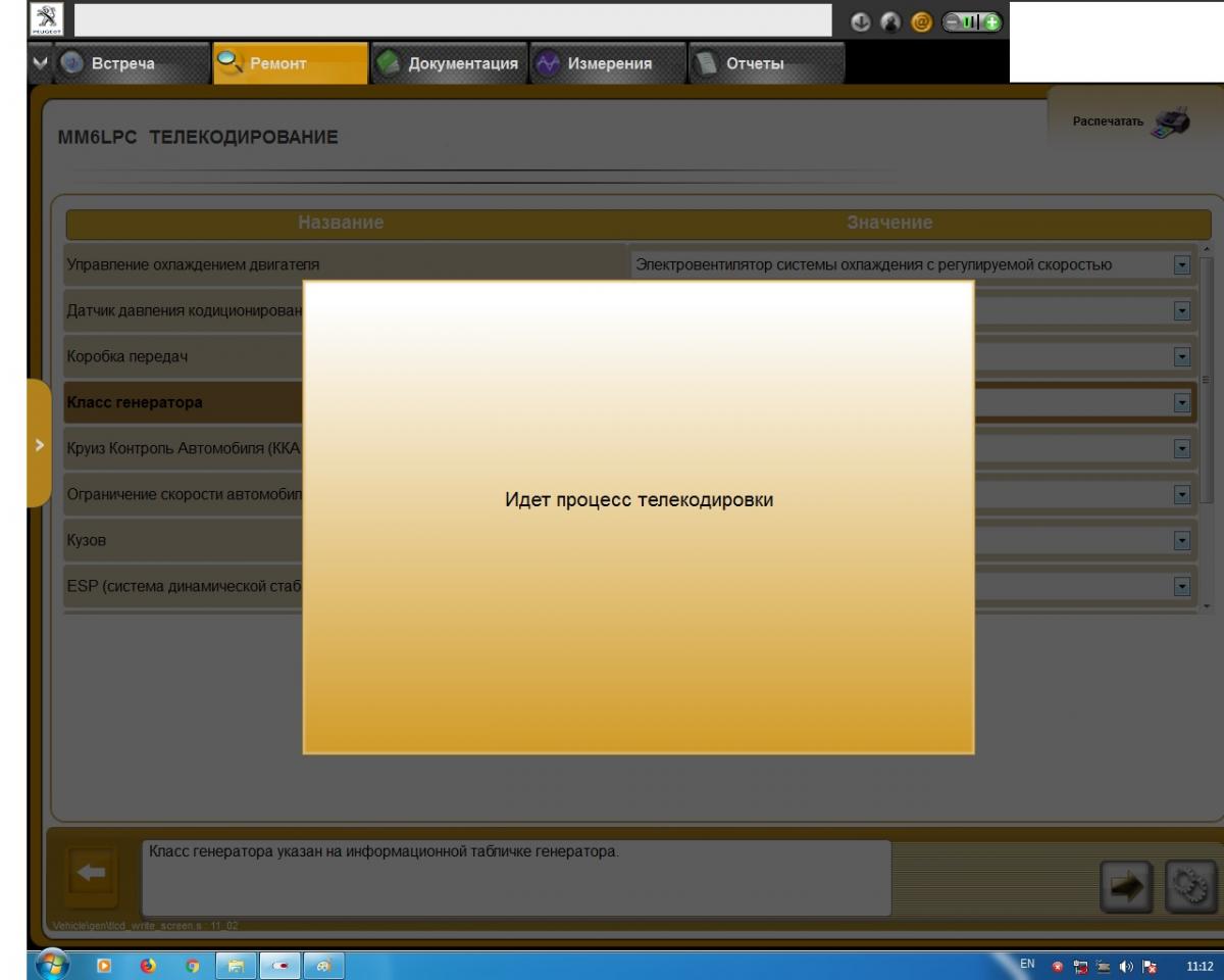

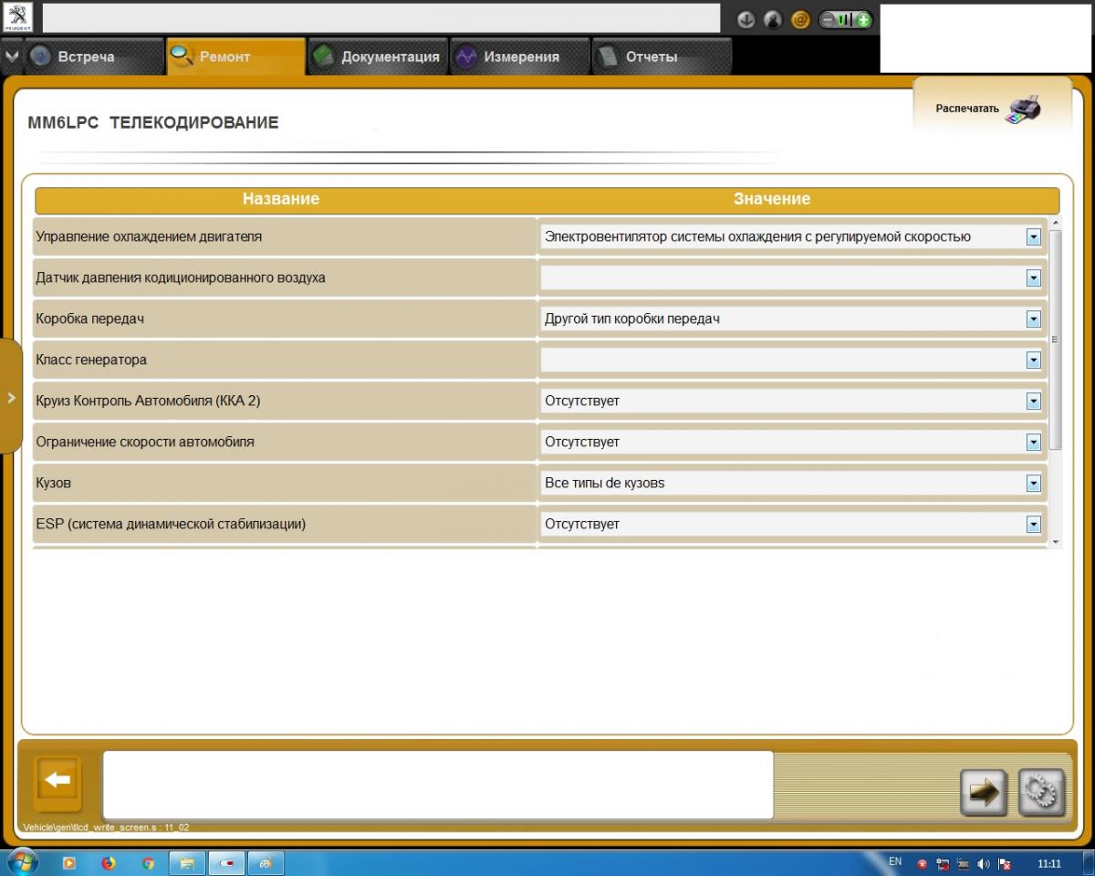

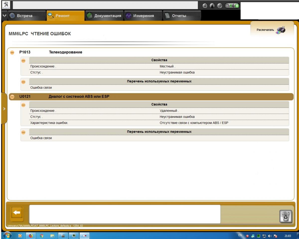

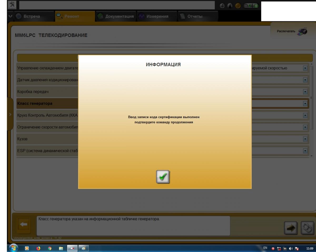

  2. победа абс победил телекодировкой телекодировку победил переводом лексии на английский подбором вентилятора датчика кондиционера и класса генератора лексия 7.57 всем спасибо
  3. поставил лексию 7.02 процесс телекодировки начинаестся а в конце пишет программирование невозможно лексия 7.06 тоже
  4. ругается на отсутствие датчика или генератора в разных вариантах это после нажатия на стрелочку и выход на телекодировку в ручную конец один и тот же висит в спячке не в спячке в разных вариантах уже сбился со счёта сколько бубнов порвал
