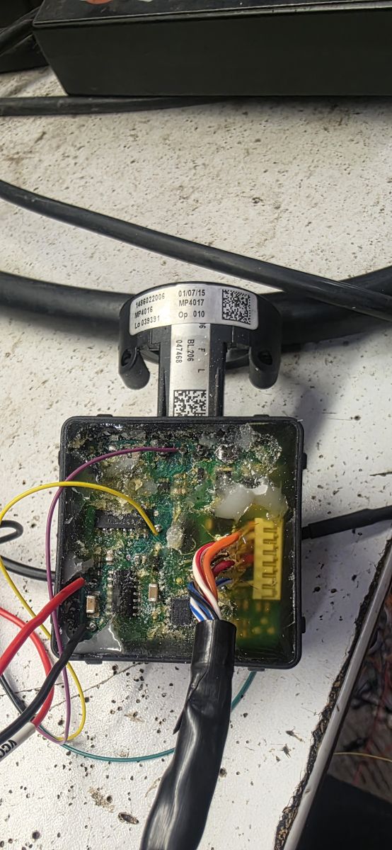

    Хай банда!Кто нибудь знает где еепррм в этом блоке,пильнул по аналогии с 17 годом,нет в том месте.
  3. Да любым сканером эта тачка делается,мвп Китай или т300.Донор нужен.
  4. Переходной год,может быть и 80 бит.Спроси ключ какой был-если с хромированными кнопками то 40 бит,если черный с овальными углами то 80. Читай блок смарт кей-у него в дампе видно будет какой ключ.
  5. Год укажи для начала.Если 40 бит ключ то через обнуление блоков и прописку через пин. Если 80 бит,то через обнуление блоков и прописку без пина.Можно по дампу Смарта положить-но заводить будет только к кнопке старт если подносить.
