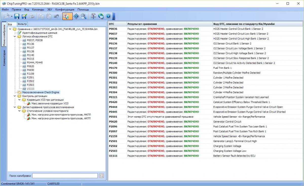

  23. Хоть она и старье (кстати сразу видно что с помойки), но авторскую прошивку уберите! Второе: ТСБ по нему было и она подлежит замене. Купите у автора полноценную качественную прошивку Е2 а не затирайте в маске ошибок коды. Жрать будет коляска...
