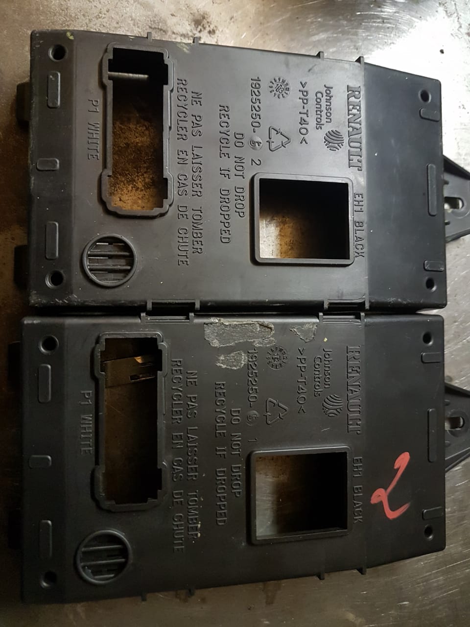

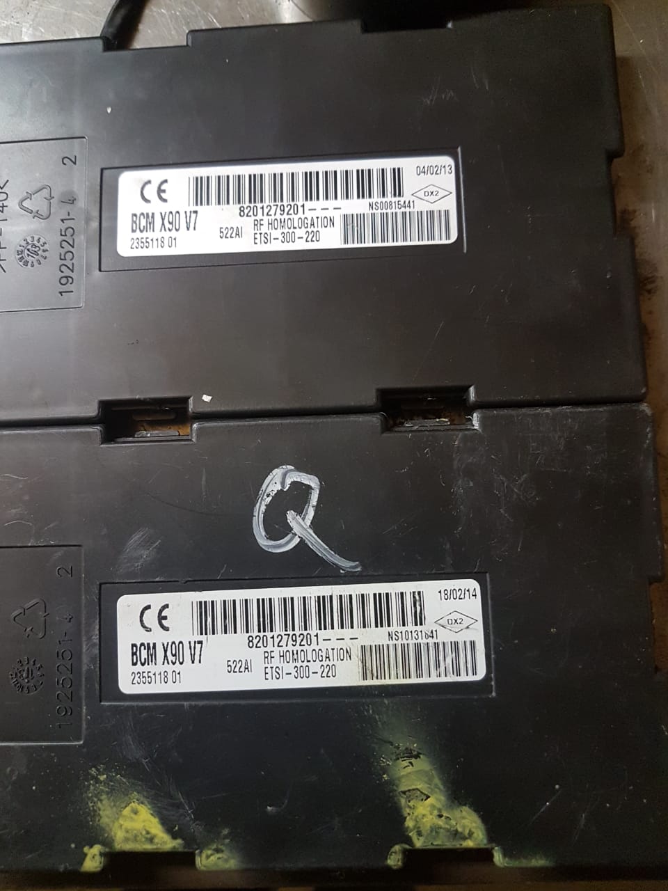

  1. Всем спасибо за участие! Решние-новый блок и новая(чистая) 93С66 залил данные с неисправного блока и машина завелась! Ставим старую микру EEPROM в новый блок-не работает! Вот такая загадачная ситуация с EEPROM 93C66.
  2. Блоки практически одинаковые
  3. Спасибо. сегодня в новую 96С66 залью дамп. может поможет)
  4. Коллеги! Renault Duster 2012 отказал UCH.(Какой то химией залили) Машина перестала заводиться. Clip пишет, что блок не получает питание. Купили на разборке другой UCH. Думал перепаяю EEPROM 93С66 и все! Но нет! Новый блок с чужой EEPROM молчит! Не включается. Ставим назад EEPROM-все ОК! Но ключи в новый блок никак не пишуться. Делали подготовку семечки. Полагаю, что проблема в VIN у нового блока он свой естественно. Вопрос(помощь): можно ли перенести ключи из старой EEPROM и VIN. Дамп с названием chujoy с нового блока. Renault Duster 2012_C66.rar
