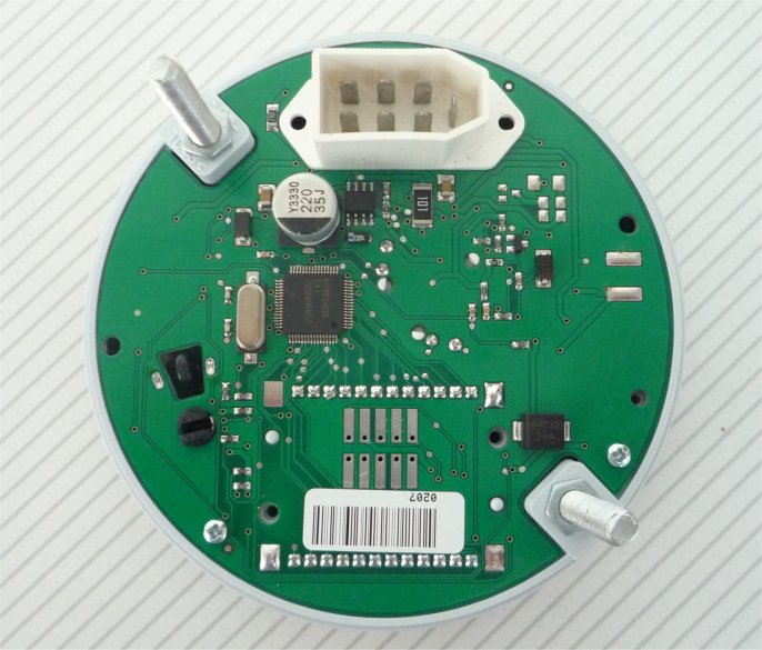

  2. Принесли спидометр АП от УАЗ Hunter, цифры на крышке 852,3802 как на старом, вскрыл а там все по другому. Внешней памяти нет. Процессор не идентифицировал, соответственно дамп не снял. Информацию о нём не нашёл. Может кто знает?

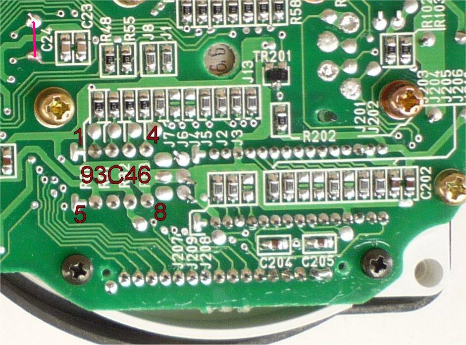

  5. Мотоцикл Yamaha FJR-1300 2002 г. Eeprom 93с56 находится под дисплеем. Для тех кому лень выпаивать дисплей выкладываю контрольные точки.

  10. Приехал ко мне на смотку мотоцикл. В теории ничего сложного: память 93C56, есть каль. Думал сделаю быстро. Ан нет. Разобрал щиток, а микросхему памяти спрятали под огромный дисплей, тот что справа (фото прилагаю). Выпаивать дисплей долго и муторно - каждый его контакт пропаян с двух сторон платы. Пошарил в сети контрольные точки - тщетно. Решил обратиться к форумчанам - может кто поможет картинкой с точками. И еще такой прикол: до разборки дисплей информировал пробег в километрах, а после, вдруг стал в милях! Видимо там есть какой-то переключатель (настройки), но я его не нашел.

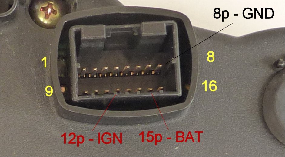

  11. Сегодня вычислил-таки пин, идущий на зажигание и зажёг пробег. Точнее всех оказался electron_1984 - на одометре высветилось 72592 км. Извиняюсь перед создателями TachSoft, в данном случае они правы. Как отчет о проделанной работе выкладываю фотки с распиновкой разъёма и контрольные точки для внутрисхемного программирования.
  12. Действительно. Спасибо всем откликнувшимся. Жаль, зажечь цифры пока не получается: мотоцикла нет, распиновку не нашёл. Плюс, минус вычислил, осталось только зажигание (+15).
