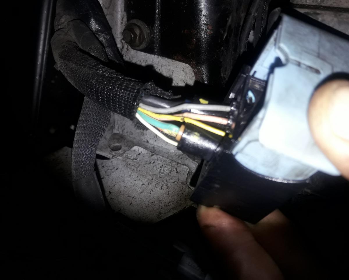

  13. Привет всем помогите не могу решить проблему с ошибкой Р1352 Суть вопроса - приехала машинка пежо 208 2012 года дизель 1.4 HDI с ошибкой Р 1352 проверили свечии и с лету поменяли реле. Через день вернулась машинка с той же ошибкой. Перепроверили и нагрузили свечи шлейф от свечей до разьема под воздушным фильтром от разьема до фишки реле соеденили фишку под фильтром и еще раз нагрузили провода от реле до свечей. Нагрузили упраляющие провода от реле до ЭБУ. Собрали тест исполнительных механизмов Реле через Диагбокс идет ошибок не выдает. Через пол дня снова ошибка Р1352 Мозг кипит но ответов нет :(
