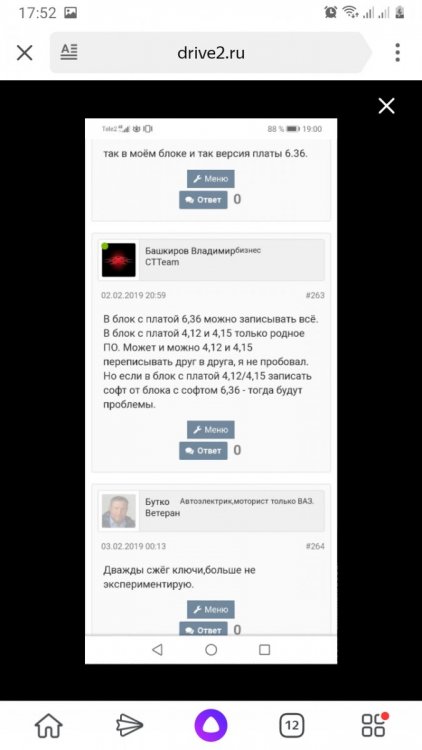

  2. Вот нашел, более свежая инфа

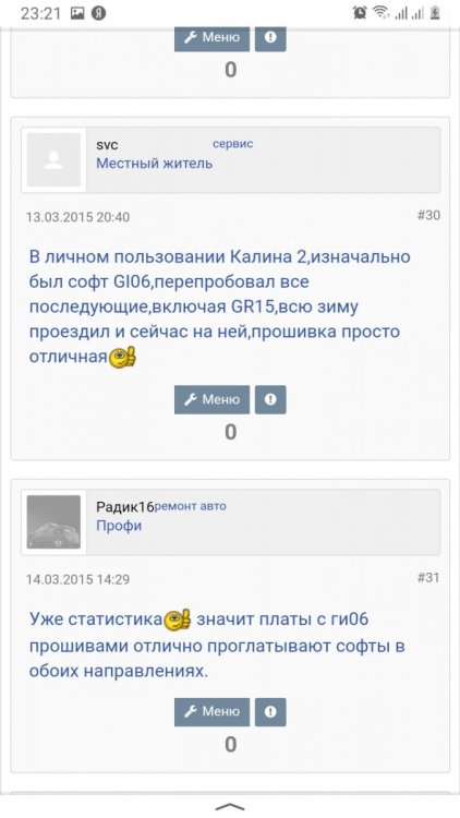

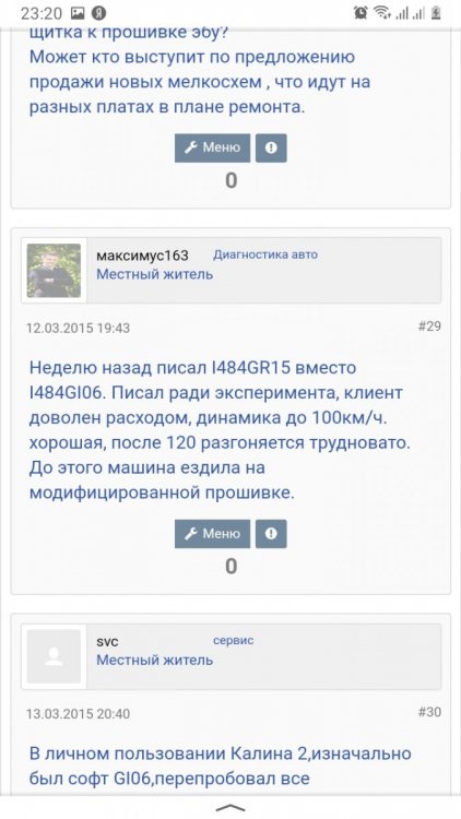

  3. Я так понимаю версия платы 4.12 более старая, чем 6.3х. Поэтому наверное производитель при разработке платы 6.36 учел это при замене ПО. Я думаю когда оф дилер прошивал с IG06 на GL09 делал это не бездумно, значит был допуск по прошивкам с завода.

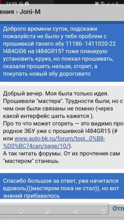

  4. Вот парень ответил который прошивался
  5. Мне вот не попадались записи, где пишут что из за этого горел эбу, может плохо искал
  6. На драйве находил 3 записи, в основном для круиза, шили GIO6 на GR15 все работает. Буду рисковать)
