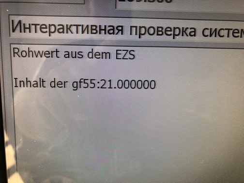

  4. Да уж... Возвращать взад нечего. Бэкап нет. Энигма автоматом его не делает. А проблем до этого случая не было. Не могли бы глянуть другой дамп. Он тоже после энигмы, но машина с ним катается уже много лет. И еще такой вопрос. Можно ли восстановить малой кровью. Или все по полной. С моторником и защелкой. 169 KM RESET.RAR
