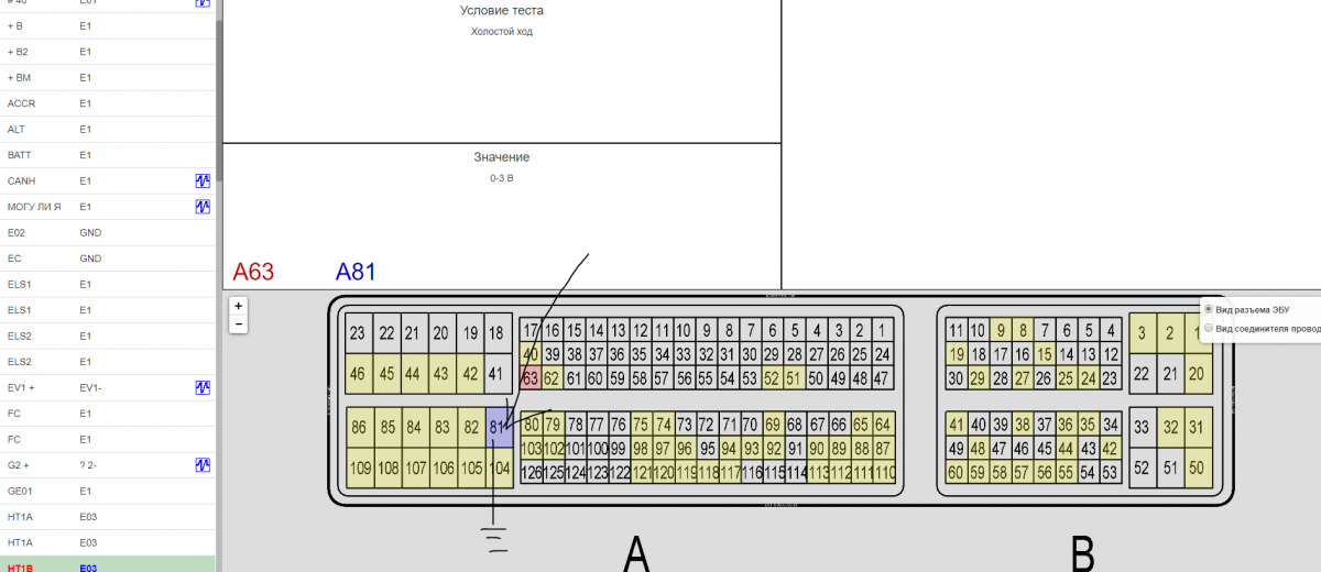

  15. Всем привет! Проблему решили. Схема подошла от Toyota Auris 2008 c двигателем 1zr-fe. По схеме на 81 пин разъем (А) небыло массы, то есть ее не подключили во время свапа на предыдущем СТО. Всем спасибо!
