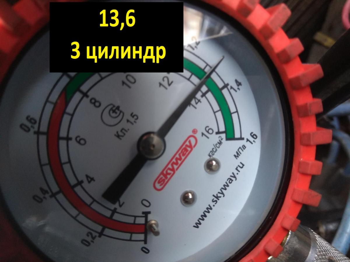

  4. ПРИШЕЛ КАБЕЛЬ, ПЕРЕПРОШИЛ НА j5d13i61. РЕЗУЛЬТАТ ОТЛИЧНЫЙ!!! ВСЕМ СПАСИБО ЗА ПОМОЩЬ МУЖИКИ!!!)))
  5. спасибо за развернутый ответ!)вот последний замер компрессии на горячую. 12,6--12,3--12,1--13. конечно не идеал....но и не убитый двигатель. Причем фишка в чем...сегодня было -14 и прогревался на 1500 об. и все отлично, никакой тряски...и летом при выше 10-20 так же отлично...а как весна-осень и температуры околонулевые начнается...

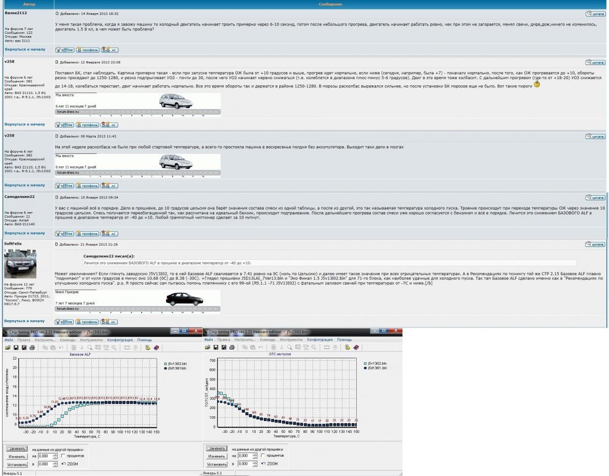

  6. Ребята вот что нашел по моей проблеме точь в точь! сделал нарезку с форума автолада…..посмотрите знающие люди. ссылку если можно оставлю https://www.autolada.ru/viewtopic.php?t=323162&start=0

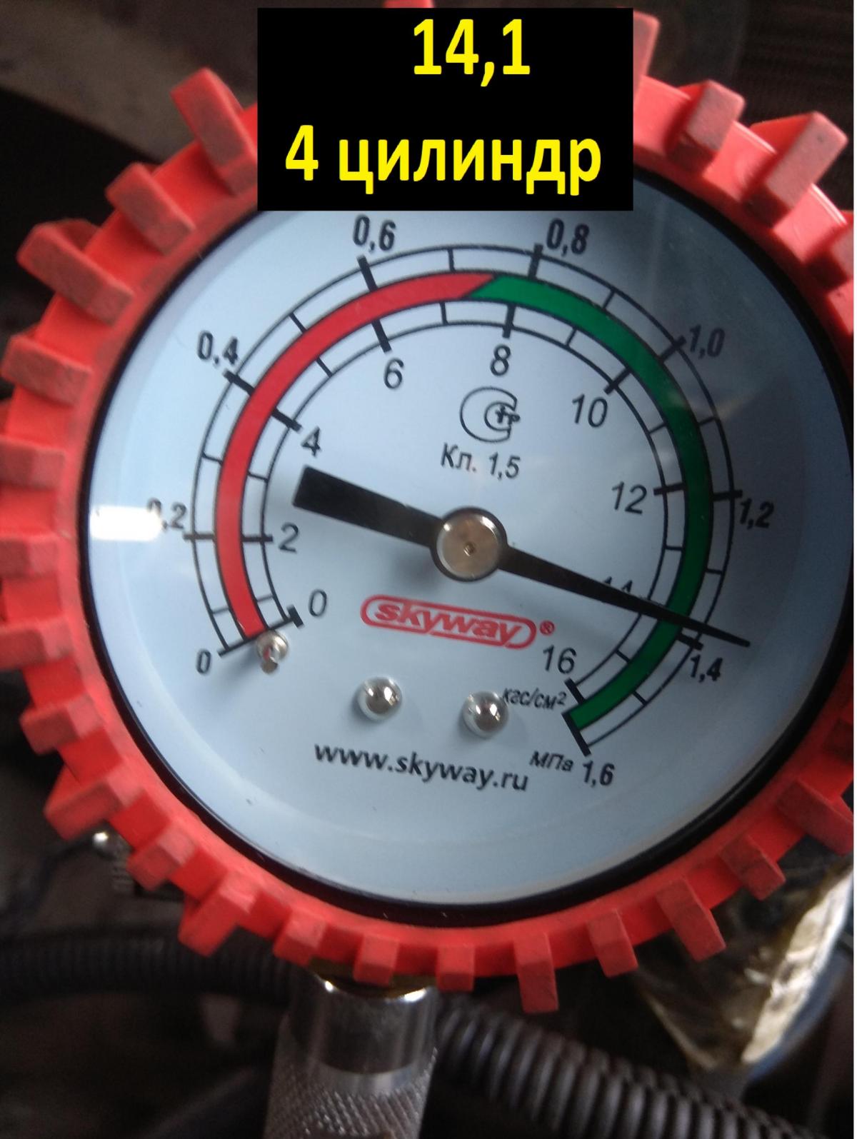

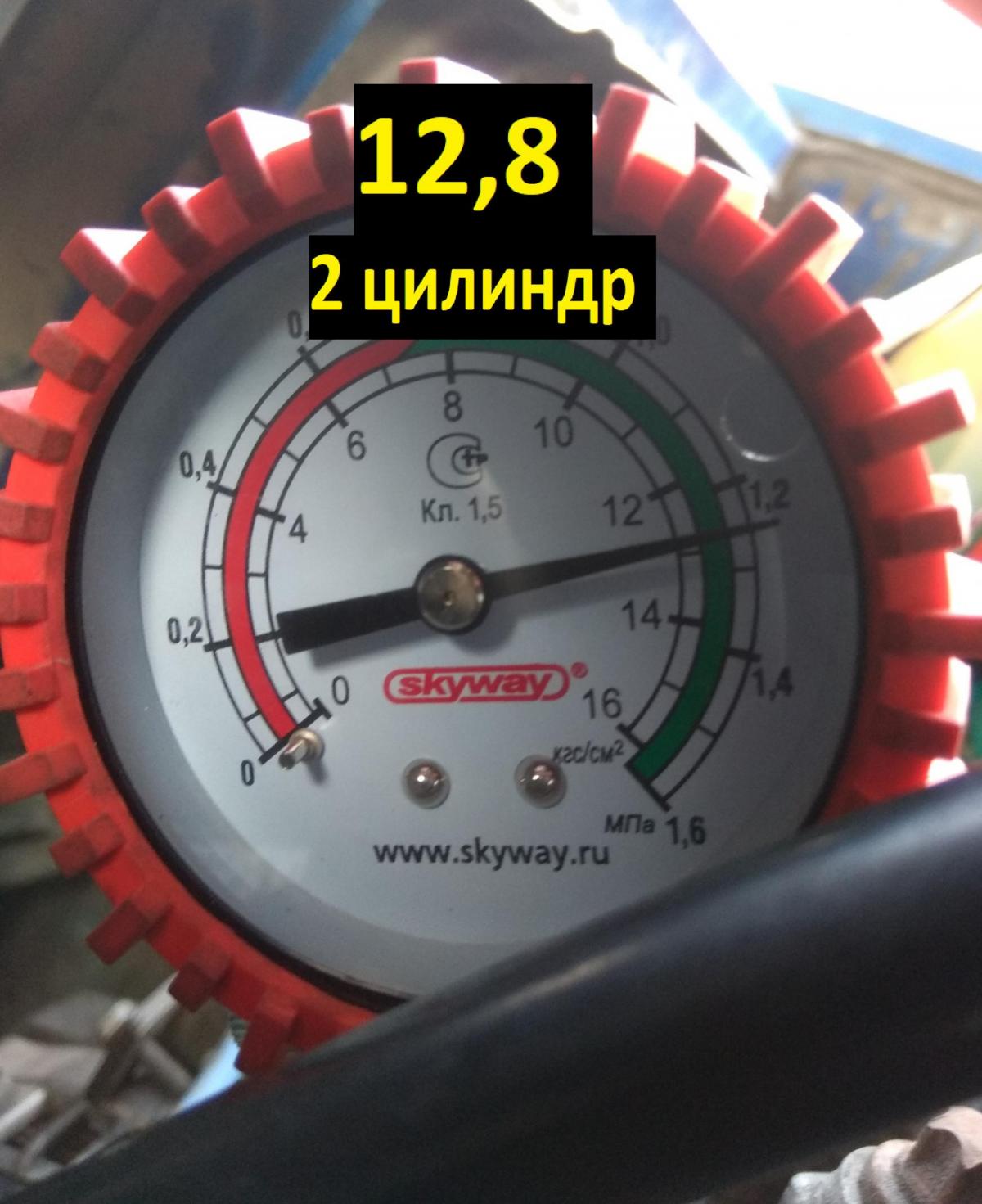

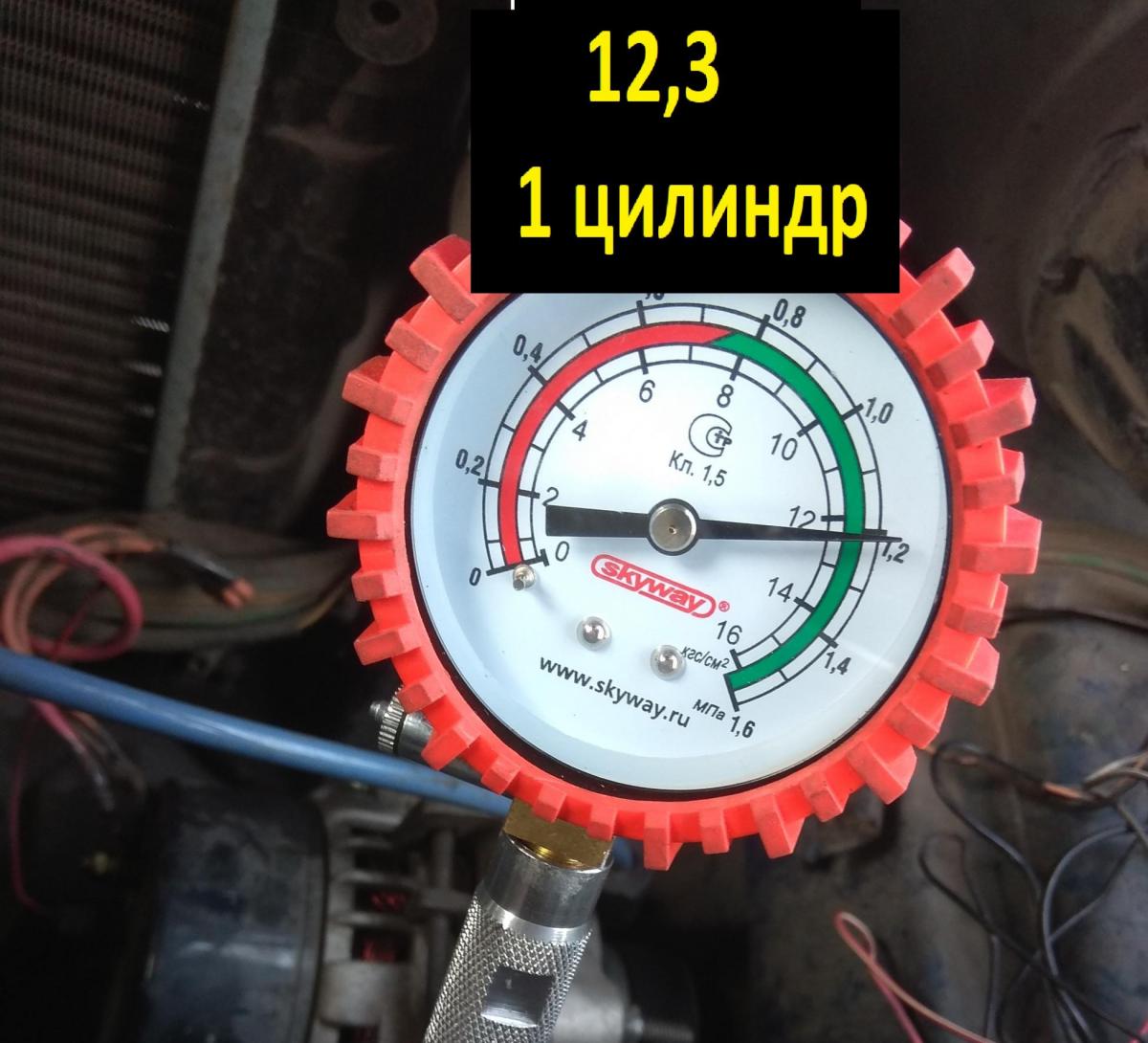

  8. Компрессия на холодную. 12,3--12,8--13,6--14,1. плохая да?

  11. Интересно есть у кого какие предположения..Сегодня померил компрессию в первом 11.8 во 2,3,4 -13,7. Добавил масло в первый стала как и во всех 13,7, хотя масло не расходует. Неужели из за 1 цилиндра все это...хотя 11,8 вроде тоже не низкая......

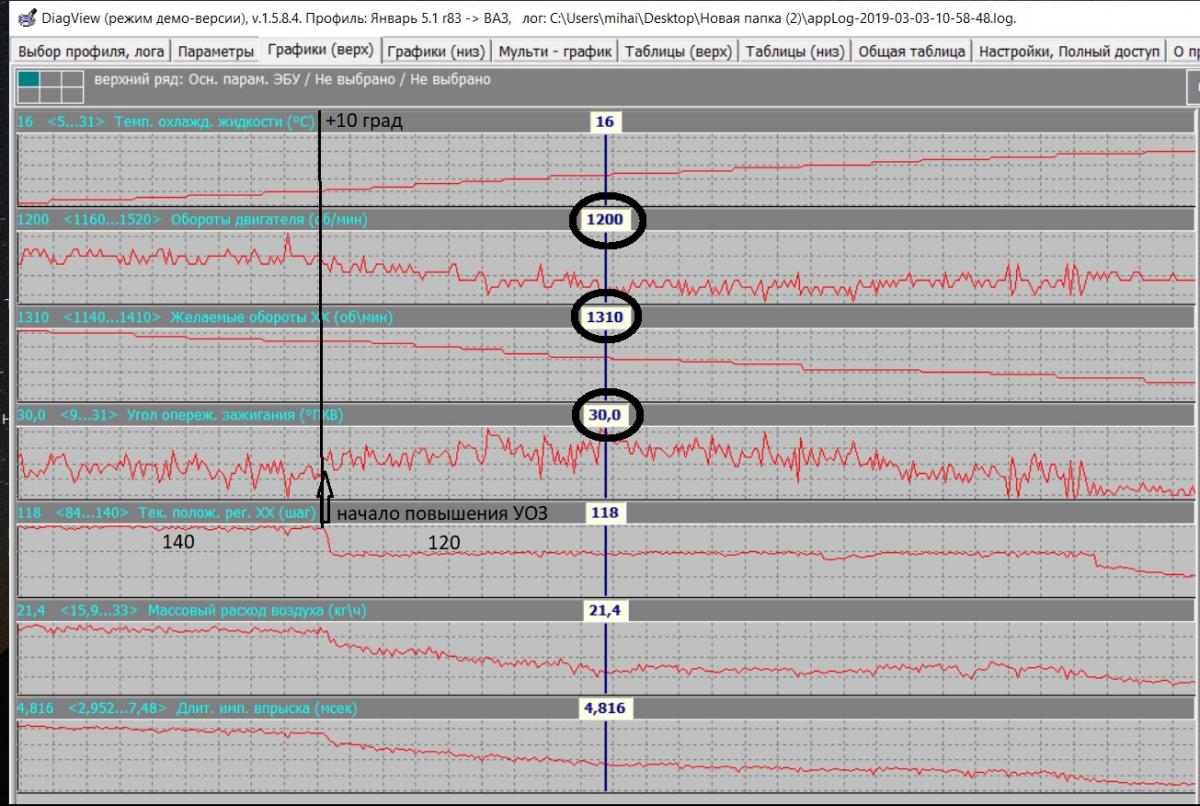

  12. сделал более наглядно на графике лога. Видно что после снижения шагов РХХ , желаемые обороты ХХ выше действительных и видимо ЭБУ поднимает УОЗ что бы поднять ХХ..потом с ростом температуры желаемые ХХ снижаются и начинают совпадать с действительными ХХ ,уравниваются и приходит в более менее норму.

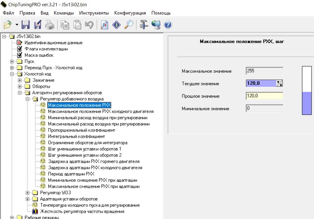

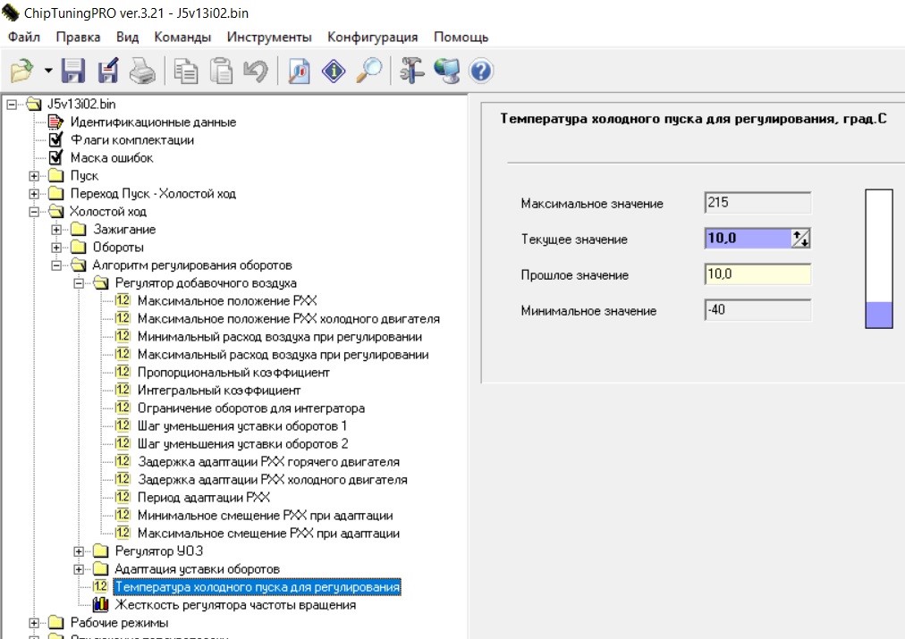

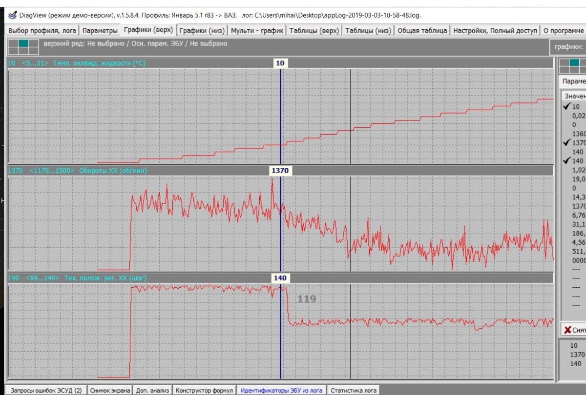

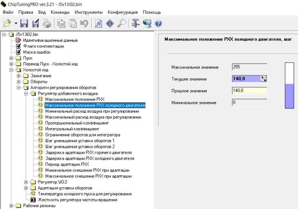

  13. Вобщем пишу больше для себя как наблюдение троения двигателя на холодном при переходном режиме...УОЗ вроде не скачет но тряска присутствует....долго не давала мне покоя температура начала троения при +10 градусов....была изучена сток прошивка J5V13i02 и нашелся один пунктик в прошивке в разделе "Холостой ход" как "Температура холодного пуска для регулирования" и как раз эти заветные +10 град.. Пришлось разбираться дальше так как никогда не изучал эту тему....нашел еще два интересных пункта в этом же разделе "Холостого хода" такие как "Максимальное положение РХХ" и "Максимальное положение РХХ холодного двигателя" , а судя по графику лога +10 град являются как раз таки этим переходным режимом. То есть при температуре ниже +10 ЭБУ считает двигатель холодным и ограничивает РХХ в 140 шагов, при достижении +10 и выше считает что двигатель прогрет и ограничивает РХХ уже только в 120 шагов. По логу четко видно как ЭБУ режет шаги РХХ после +10 и после этой урезки начинается сильная вибрация и тряска, неужели не хватает воздуха двигателю??? Есть желание увеличить ограничение шагов РХХ в этих режимах и посмотреть что будет но пока нет кабеля... И неужели это косяк в прошивке? И да...в самом первом посте в боше 1.5.4 точно такой же косяк с переходным режимом только там еще УОЗ зависал видимо для поддержания оборотов может воздуха не хватало…. фото всех пунктов прошивки и лог работы двигателя прилагаю.
