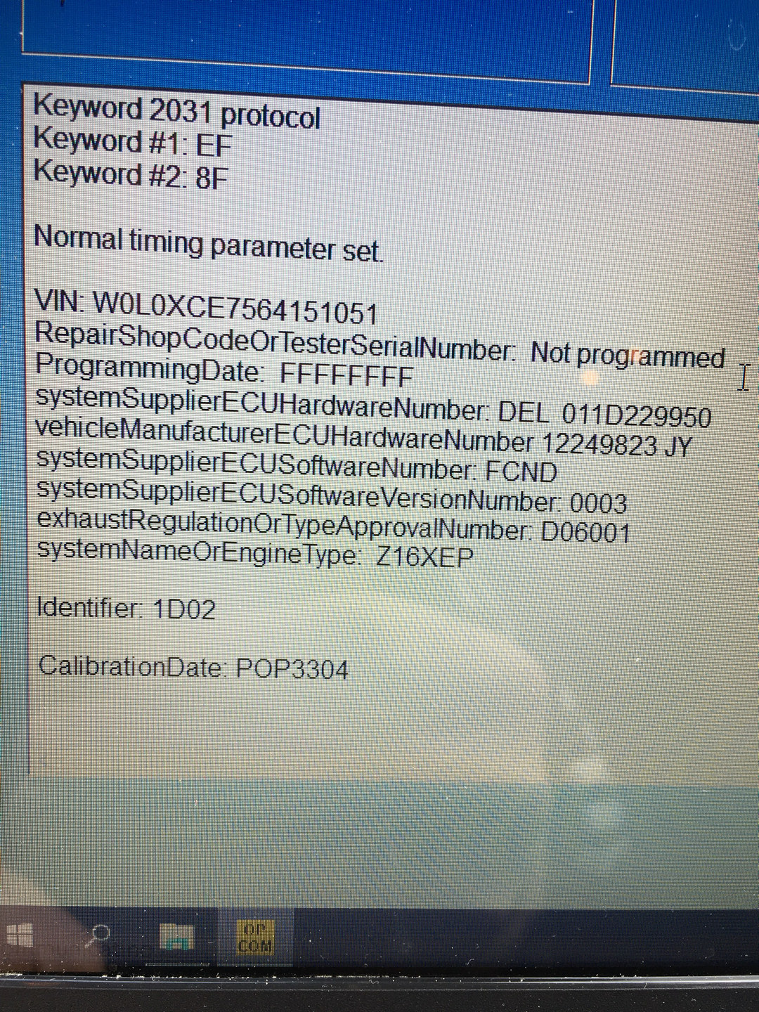

  3. Кессом не получается...

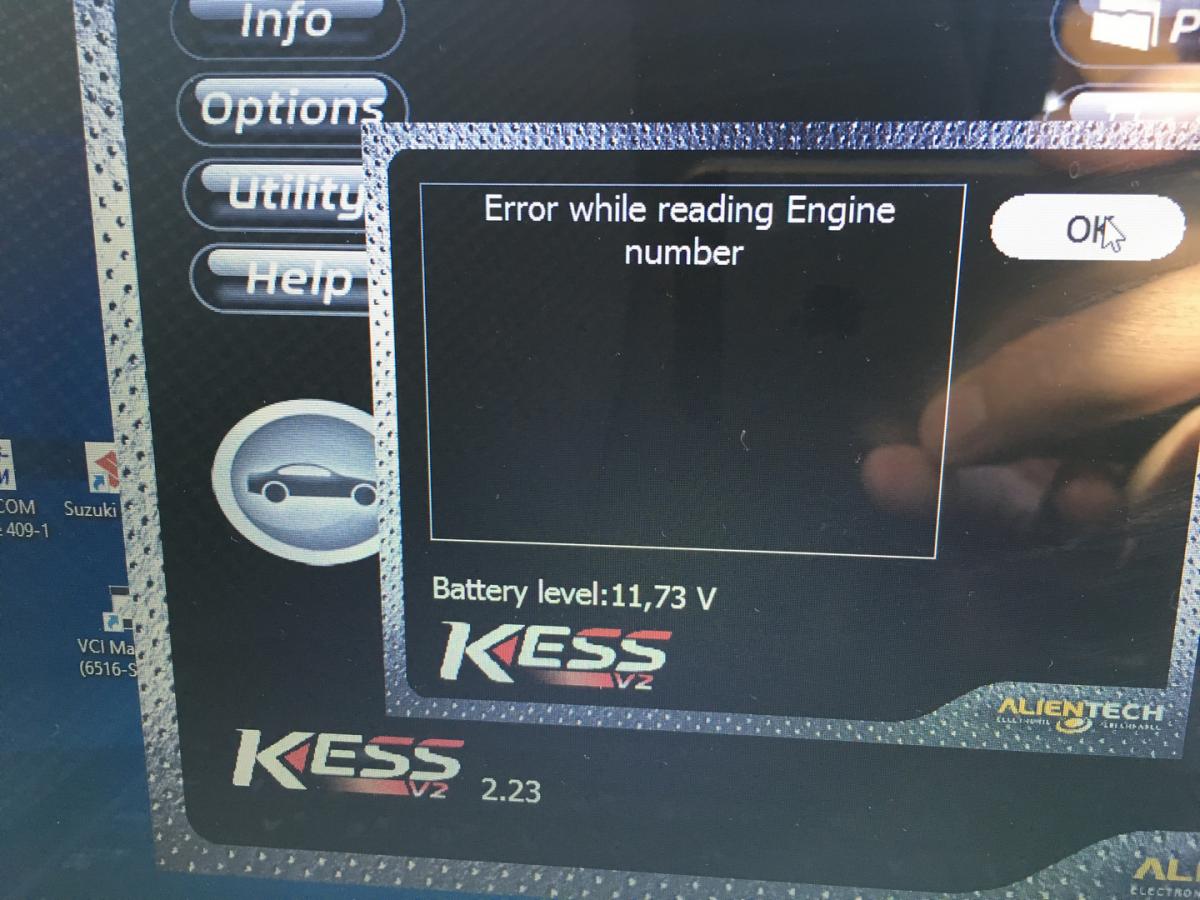

  6. ...сегодня для уверенности прозвонил кабель OBD2/ Db25. У кого 100% рабочий кабель сравните с моим, пожалуйста.(фото) Если не трудно, спасибо.
  7. Это правильно и понятно, спасибо за замечаниже... Но в инете полно видео где люди прошивают при 11.6v, а я даже идентификацию не прохожу...
