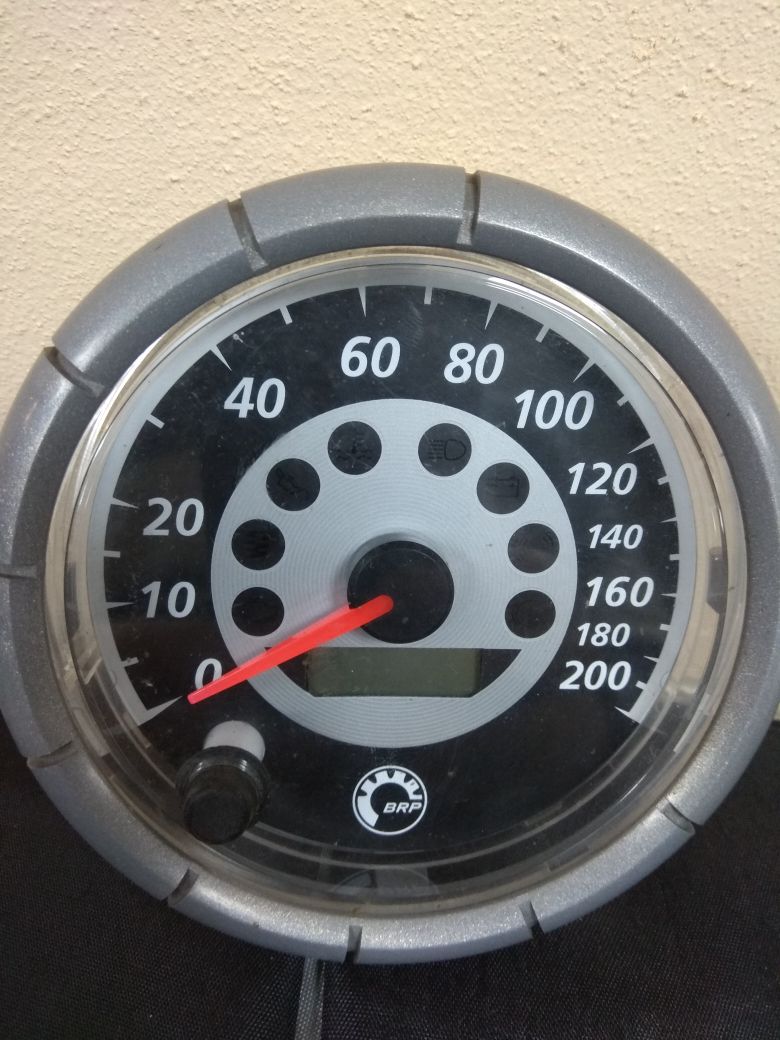

  5. Куплю спидометр,можно нерабочий,а вообще нужен живой дисплей.
