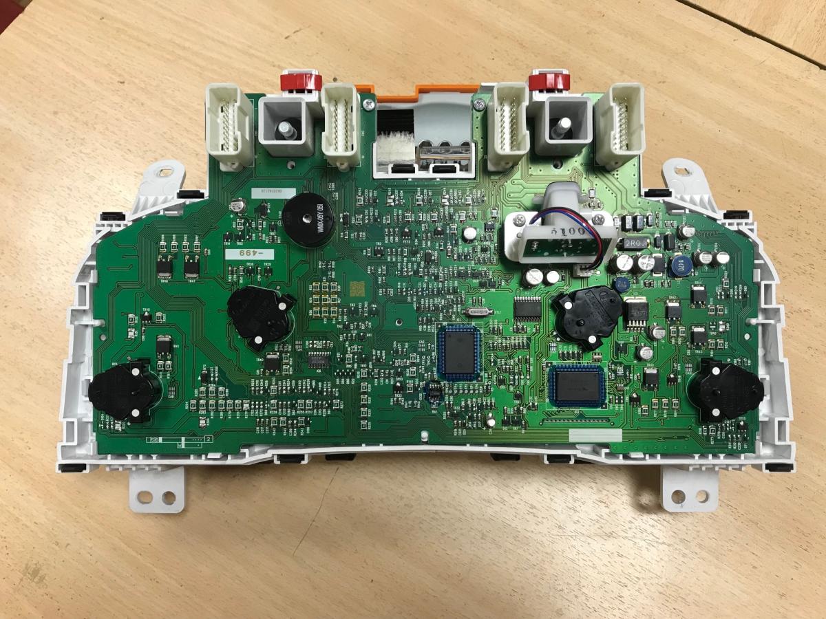

  1. Lexus GX470 2005 года 270 л/с (американец) CSI 93C66SI 0539Е панель 83800-60В91 пробег 123114 миль GX470_2005dash.zip
  2. а как идентифицировать панель? у меня такая: Панель приборная: 83800-60В91 Микросхема: CSI 93C66SI 0539Е
  3. Искать именно "канадский" дамп не обязательно. Мне на другом профильном форуме изменили мой родной. Вопрос трех байт, как оказалось.
  4. Вопрос возник. Проскакивало мнение, что раздел 4000-4003 должен содержать 00, а вот Тахософт предлагает FF Где правда?
  5. А у Вас есть данные, что и в каких блоках за что отвечает? Пока готовлюсь к перепрошивке, изучаю вопрос дампов.В сети есть несколько вариантов. Вариант 1 (основной), якобы переведенный в километры. В нем различаются всего три области:Область красного цвета - это километраж одометра. Область синего цвета - согласно TachoSoft должна быть заполнена "FF". Область оранжевого цвета - встречается двух видов и является главным отличием у варианта 1, если не брать область FF. Нашел несколько дампов, заявленных как просто образы с американских (мили), но прям очень похожи на вариант 1. Отличие всего в нескольких блоках.Предположу, что это вариант 2 канадского дампа от другого автора. Все остальные, американские дампы, не очень похожи на эти варианты. ПС. И кстати, адреса 4000-4003 у Вас 00, а вот Тахософт предлагает FF. Почему?
