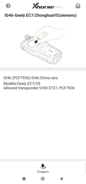

  5. Я как-то уже пробовал делать с помощью Xtool. Не вышло .

  10. Ключ похоже с кейлис. Вот его и нужно искать. А не плату . Или же какой нибудь из универсальных подготовить и прописать(KEYDIY или Xhorse ) .

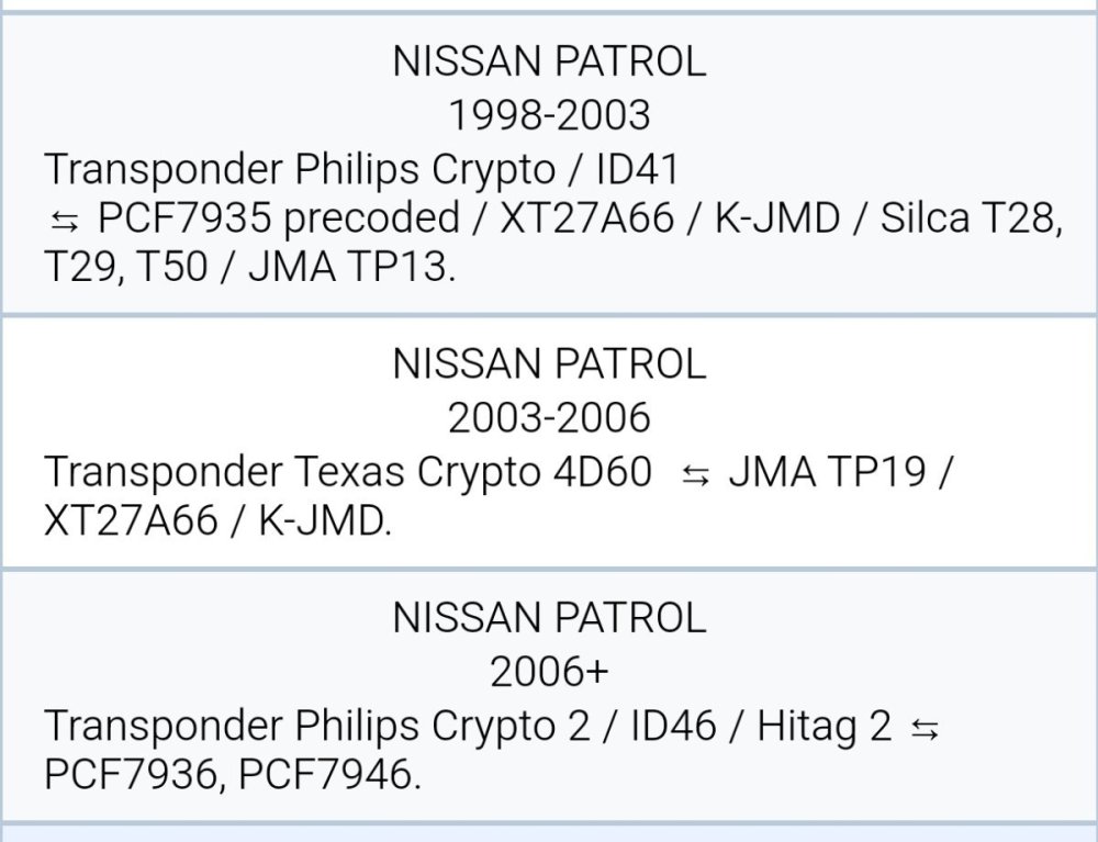

  12. Наверное ни я эту таблицу придумал.
  13. В этих годах уже с ID46 должны быть. Так что не сходится. С 4D60 были до 2006 года. С ID46 может не прописаться только если с блоком BCM проблема, с ЭБУ или датчиком коленвала. Хотя прописывал даже в автомобиле с неисправным ЭБУ. Так что ищите проблему в автомобиле. Да ещё конечно не мешало бы видеть какой ключ там и замок зажигания. А то может и концевики в замке зажигания не работают, что тоже может повлиять на прописку ключей, но не как на клонирование чипа .
