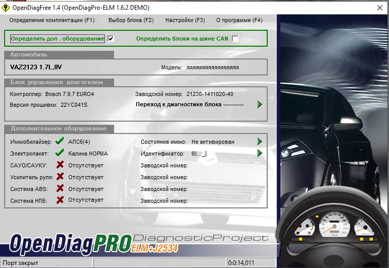

  6. Здравствуйте. Подключился к Ниве Шевроле 2012 г.в., определились только ЭБУ иммобилайзера и электропакета. Почему другие блоки не определились? Подключался кабелем VAG K+CAN. лог1.txt

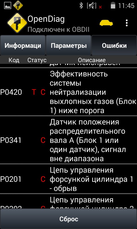

  7. Здравствуйте. Имеется автомбиль ГАЗ 3302 с ЭБУ Микас 10.3. У меня 2 вопроса: 1. что такое сохраненные ошибки; 2. как убрать из памяти сохраненные ошибки, сбросом ошибок они стираются все, но при следующем загорании чека они появляются вместе с текущей ошибкой Р0420.

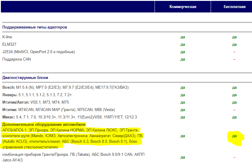

  10. А в сравнении версий указано что поддерживает) http://www.opendiag.pro/version.
  11. Доброго времени суток. пользуюсь бесплатной версией программы Опен Диаг 1.4. Приобрел на днях адаптер VAG k+can ( с Китая). Подключился сегодня к Ниве Шевроле, 2013 г.в. Хотел посмотреть прочитает ли АБС и прочие плюшки, но напротив доп. оборудования пишет "Отсутствует". Думаю, может адаптер не может прочитать, или блоки доп. оборудования не поддерживаются в бесплатной версии.. Посмотрел логи, а лог записался только на ЭБУ двигателя и АПС. По логу АПС, ответ: NO DATA.. Почему такой ответ? Подскажите. Логи прикрепил. Логи АПС и ЭБУ двигателя.rar
