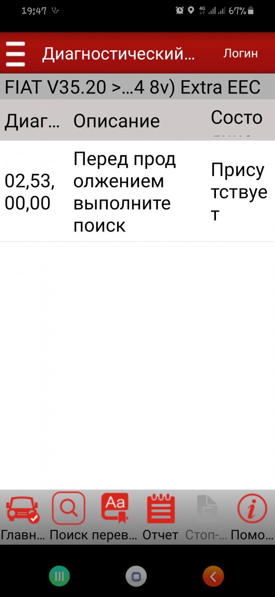

  3. Всем доброго времени ! Кто подскажет, как исправить или поможет исправить косяк в прошивке под Е2 для Fiat Doblo 1.4 Постоянно вываливается ошибка после запуска и остановки ДВС, устал стирать её. На машине ворой лямбда отключен физически.
  4. Вы вопрос мой поняли ??? Имею фулл флеш Fiat Doblo 1.4 8V Magnetti marelli IAW5SFHW228 считанной Galetto-й, возможно ли записать его Kess-ом или K-Tag-ом ? Это понятно, но когда своего нет, а дали то о чём я написал выше !!!
  5. Не проблема, только Галетты у меня нет.
  6. Всех с Новым годом ! Прошу не пинать сильно, если задал вопрос не в той теме. Имею фулл флеш Fiat Doblo 1.4 8V Magnetti marelli IAW5SFHW228 считанной Galetto-й, возможно ли записать его Kess-ом или K-Tag-ом ? Размер файлов у них разный, у Galetto 576КБ, а у K-Tag 512Кб. Подскажите, как быть в таком случае ?
  7. Всем доброго времени суток ! Помогите убрать из комплектации моторника ABS (круиз-контроль), достала ошибка P0575. При нажатой педали тормозов, ошибки нет, а вот с отпущенной педалью, сразу вываливается. Авто Fiat Doblo 1,4. 2012г

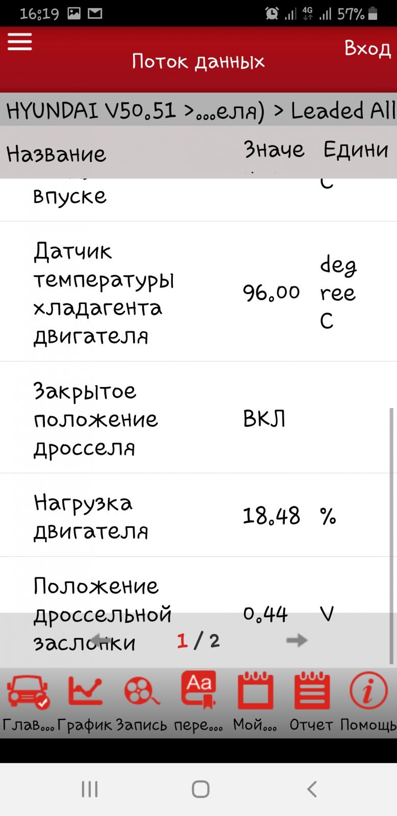

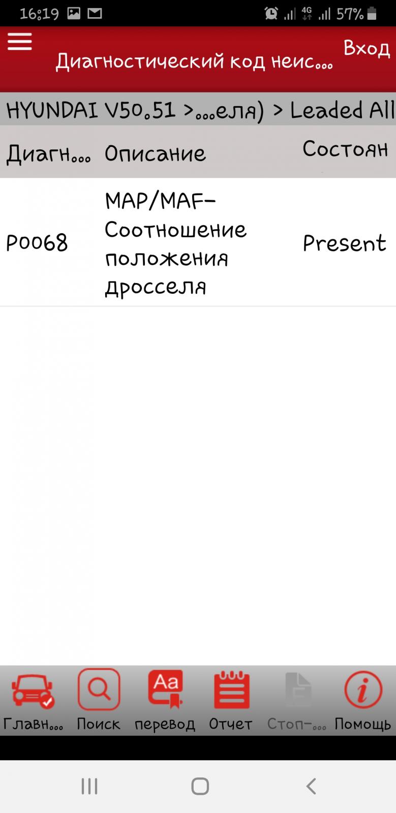

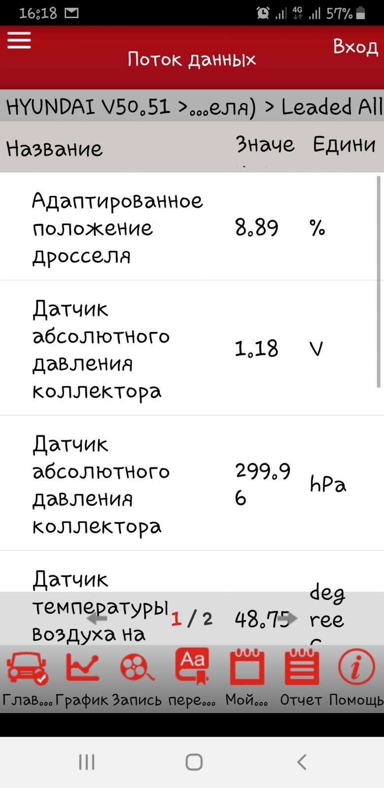

  19. Вот скрины того, что Вы просили. Датчик дроссельной заслонки имеет не большой ход в винтах крепления. Если его установить, наживить винты и отпустить сам датчик что бы он встал как сам просится, то напряжение получается на полностью закрытом дросселе 0.41V. В винтах крепления ДПДЗ можно поиграть от 0.41V до 0.46V, но при 0.46V Х/Х значение меняется на "ВЫКЛ" и угол открытия заслонки становится 1-2%, поэтому я закрепил на 0.44V, угол открытия соответственно 0%.
  20. Не могу побороть ошибку P0068 на авто Hyundai Verna 2008г двигатель G4EE - 1.4. Поменял оба датчика MAP и ДПДЗ, не могу найти данные на напряжение ДПДЗ при открытом состоянии и полностью закрытом. Дроссельную заслонку уже крутили до меня, хочется теперь её вернуть на место, но данных на сколько рег.винт должен быть закручен, у меня нет. Подскажите у кого есть.
