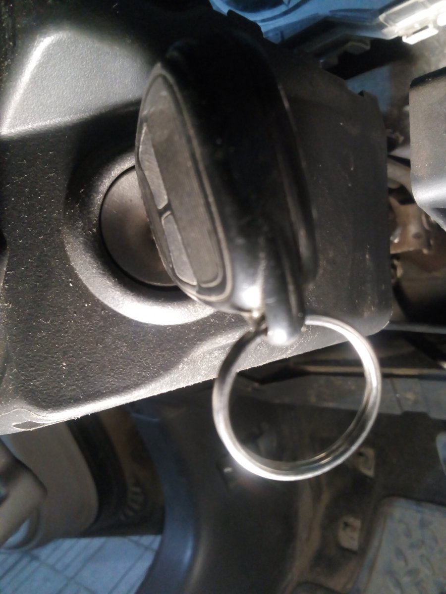

  7. Вот фото ключа. Как смог сфотографировал.
  8. Почему все так не любят новичков, кто пытается разобраться сам и научиться. Я думал на форумах помогают а не дают совет отправить машину к другому диагносту. Ближайший город от меня в 250 км. это Самара, там да согласен ребята могут помочь восстановить машину. Только её туда на эвакуаторе везти. Жаль что я с рождения не стал авто диагностом а приходиться с годами набирать опыт.
  9. В данный момент я не в гараже. Только могу сказать что ключ не складной и на нем две кнопки. как выше писал я его не могу вынуть с замка зажигания
