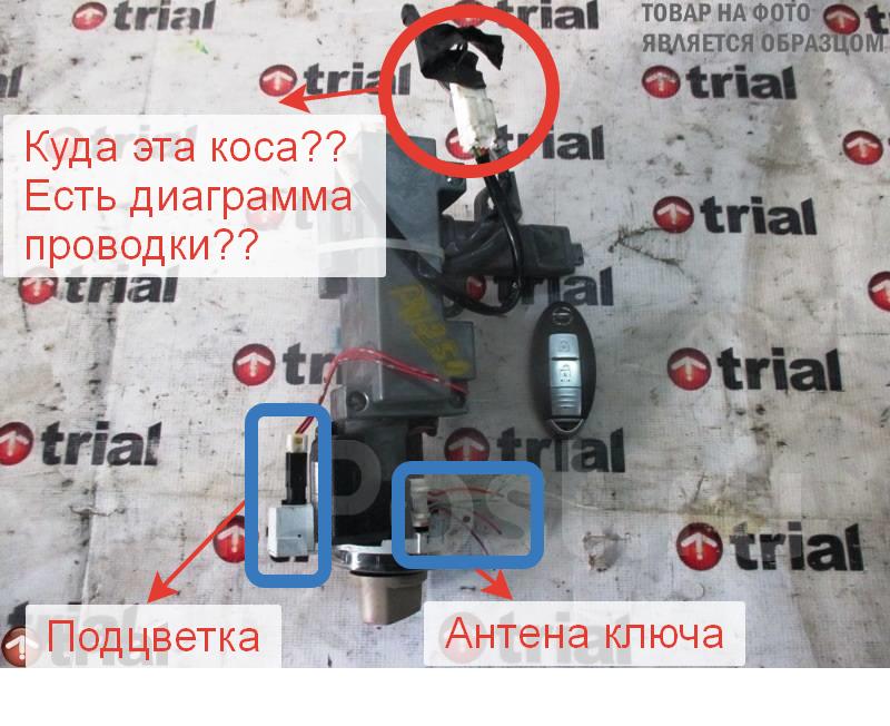

  1. Или просто не париться найти человека с возможностью прописать ключ в новый BCM и оставить старый замок зажигания??? Вопрос только в том для управления центральным замком с брелка Nissan нужна только замена BCM или ещё необходимы блоки безключевого доступа в двери докупить?? Схему замка забыл приложить в первом посте.
  2. Добрый день! Решил реанимировать штатный иммобилайзер Мурика (сигналка ввиду её глючности была вырезана). Валялся у меня замок зажигания(с крутилкой) и блок BCM соответвенно с другого мура(ну и ключ естессно). Первый вопрос насколько я знаю NATS в Мурано Z50 находится в BCM, но с подмененным BCM авто не заводится (долго горит лампочка ключа ключ в замок крутилки не вставляю) вопрос заключается в том что нужны ли ещё какие-то блоки кроме BCM (насколько я понял прописанный ключ хранится тоже в BCM)?? И второй вопрос помогите схемами подключения замка зажигания т.к. у меня зажигание обычное с ключом, а хочется поставить крутилку. Провода стартера я подключил, блок антенны тоже, но внизу замка есть ещё одна фишка (как я понял для блокировки замка зажигания) или для чего??? В общем помогите схемами проводки если есть возможность. P.S. Сам делаю не ввиду экономии, а т.к. к сожалению не нашёл в городе людей которые помогут мне с этим.
