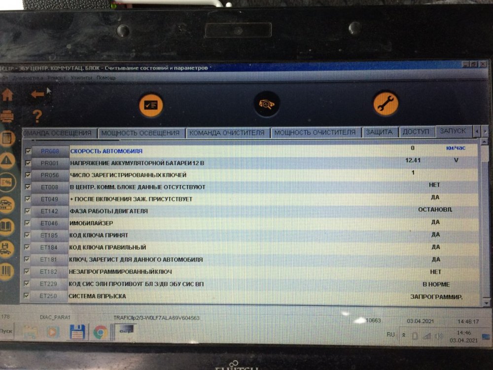

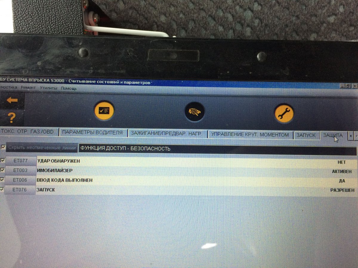

  14. Здравствуйте. Нужна помощь. После высадки аккумулятора за зиму не завели машину. При включении зажигания горит лампа иммо и не тухнет. Пробовал клипом вязать ключи - толку ноль. Пробовал один ключ стереть - реакция есть, лампочка начинает моргать. Разрешение на запуск в параметрах моторного и блока электроники пишет есть, ( но так понимаю что моторный, Sagem s3000, не снят с охраны, так как вин не прописан ( и не прописывается клипом, хотя видит в блоке борт сети его) Из аномалий, не видит панель приборов вообще, если ее отключаю - блок UСН ругается сразу на то что приборка не правильно закодирована. Сама приборка функционирует нормально. маркировка эбу S3000 21585899-2A 6065 567188 82006685450 8200444583 Второй день бьюсь, результат ноль. Предохранители целые, массы на месте. Считал дамп моторного 95160, возможно чтото подскажет вам. Далее привожу скрин с диагностики M95160.BIN
