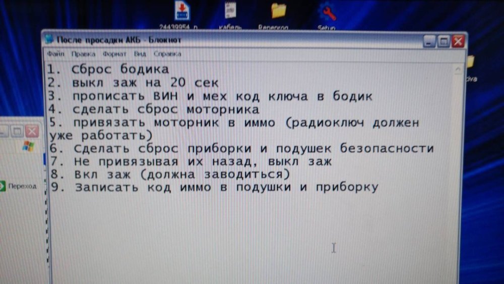

  10. Но помните была сервисная процедура по обновлению bcm.
  11. Сбасывается бсм делаем спс . Потом делаем установку блока. Tech 2.
