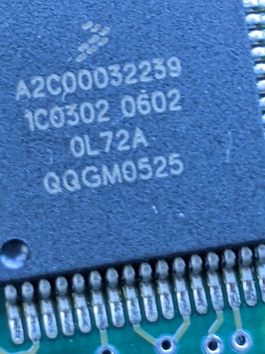

  11. Приветствую ! Corsa C 2006 / z10xep нужен карпасс по vin .Или если кто в Москве возьмется выдернуть пин из моторолки 0L72A .IMMO 2 код UN Естественно не за спасибо )

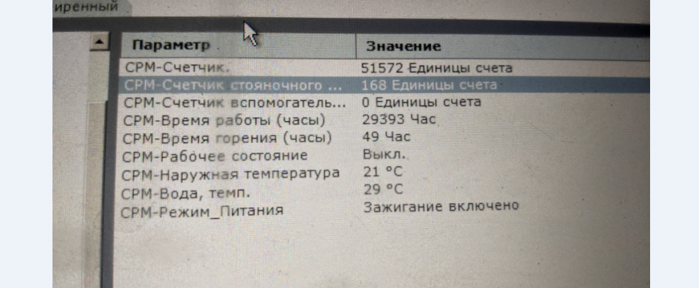

  14. Может кому поможет ....Все оказалось проще , выгнали на улицу , сейчас -5 и подогреватель запустился ) , в ремзоне +20 снова блокируется . На какой t стоит ограничение , в сети не нашел , но принцип ясен
  15. Приветствую ! Пришла непрофильная Вольво XC70 , 2010. 3.2 бензин . Не запускается подогреватель . По модулю CMP ошибок нет . Через VIDA принудительный запуск проходит без проблем . Бензина больше пол бака , акум - норм . наработка 49 ч. Опрос всех систем ничего критичного не показал , ошибки по мультимедиа и просит замены акб On Call . Может кто подтолкнет в нужном направлении )

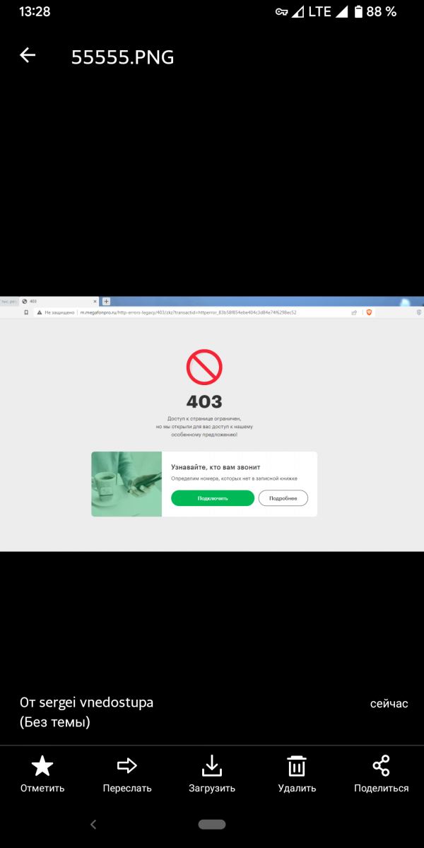

  22. Мегафон закрыл доступ , с телефона норм пока
