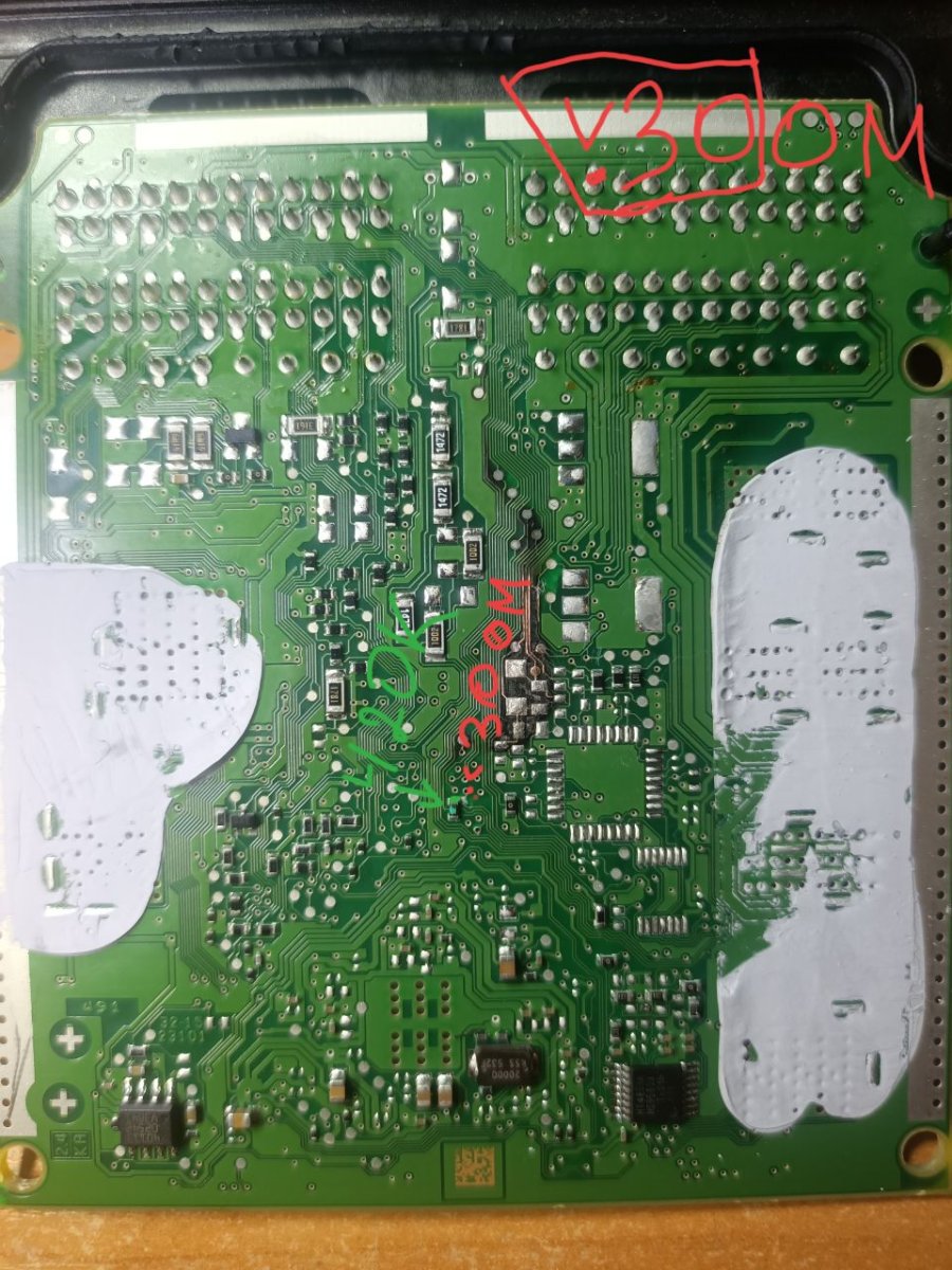

  1. Приветствую. Сегодня был в ремонте блок. Буханка мап+мех дроссель. 17.9.71 3ий пин (правый разъем если на пины смотрим). Звонился 30ом на землю. Вызвонил дорожку до процессора. А под разъемом она уходит во внутренний слой. С обратной стороны платы отрезал рядом с одним резистором дорожку до переходного отверстия. И 3ий пин выпаял из платы- вобщем дорожку от разъема почти до проца- кинул проводочком. Сопротивление в килоомах! на массу вернулось- показания дпдз видеть начал. Блок прошил в евро 2 паулюсом. Сегодня машинка приедет , ещё по датчику- ож вылезла ошибка- чуть выше в теме решение было- 15ый пин правого разъема так же придется дорожку пробросить. Это уже веселее чем замена эбу. Ещё пожаловались что троит- скорее всего 40049 неисправна или какой-то igbt ключ. Вобщем более внимательно перепроверю. Всем кто отписывался в теме и с фотками - спасибо большое. Очень помогли И ещё недопонял. У этой комплектации питание дпдз 5 вольт намерил. Это норма?
