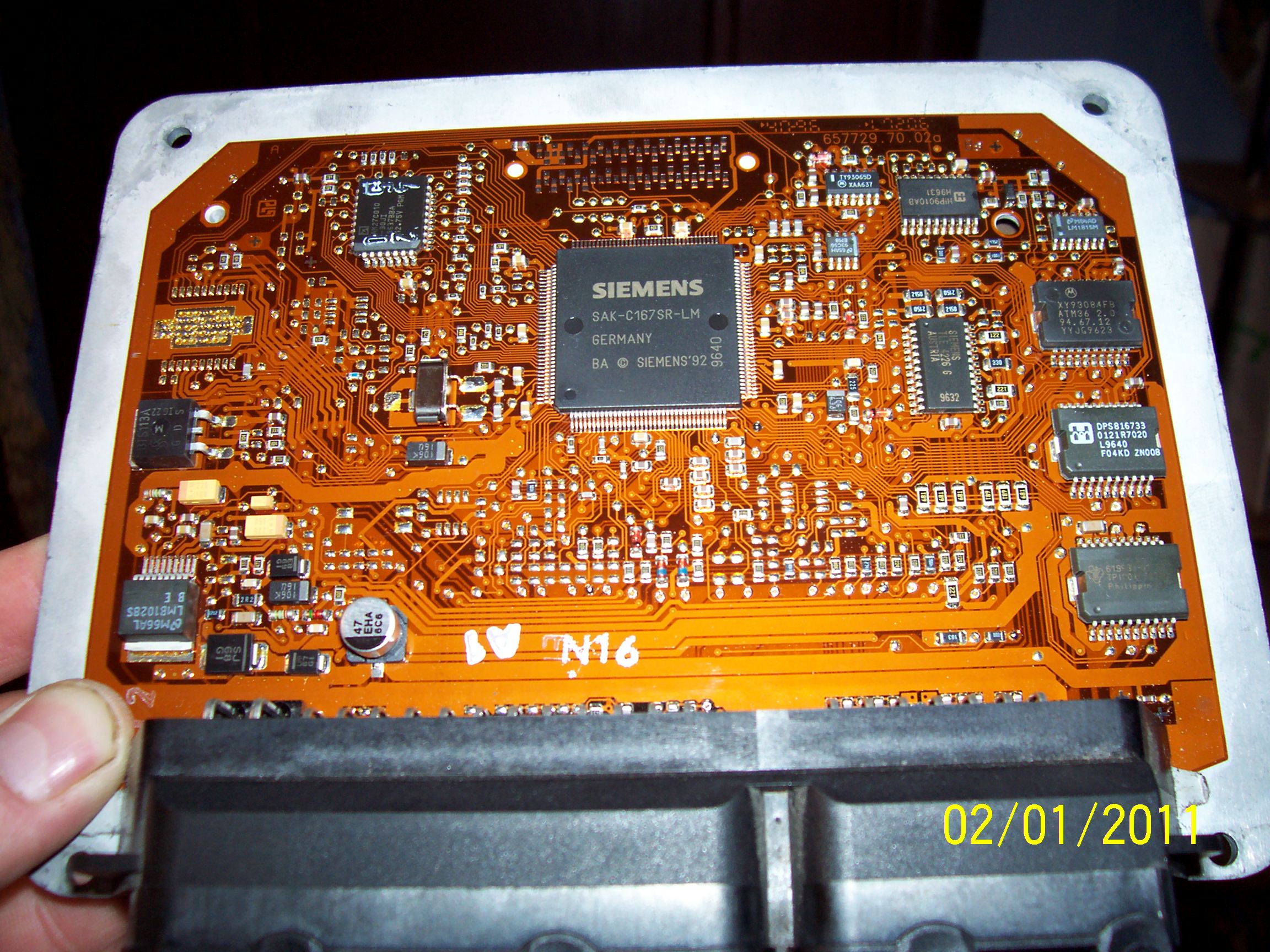

  5. Спасибо всем за помощь!!! Осцил дествительно помог,причина была в плохой комутации. Когда вставил иглу от осциллографа в разьем ЭБУ машина перестала двоить-клиент в шоке но счастлив! :AllSmail (6):
  6. Модуль скорее всего HUGO,а вот как его проверить не имею представления! Насчет религии у меня все нормально, только вот в этом фольцвагене столько умельцов покавырялось до меня и работали они по схеме или нет вот это вопрос! Поэтому я лучше сначало осцелом!
  7. Провод который не звониться я пробовал и на массу звонить -не звониться и на массу! Ещё такой момент не озвучил что когда поменяли модуль и ВВ провода машина около пяти минут работала нормально начали выгонять из бокса опять начала двоить! Упровление с мозга осцелом не догодался посмотреть потому-что был уверен что дело в обрыве провода,а после подключения провода на прямую от ЭБУ к модулю(что не дало результатов) начал сомневаться в ЭБУ! Вот и хочу узнать какая микра отвечает за искрообразование-подскажите? Комутатор есть но меняли всё в комплекте так как он идет вместе с катушкой.

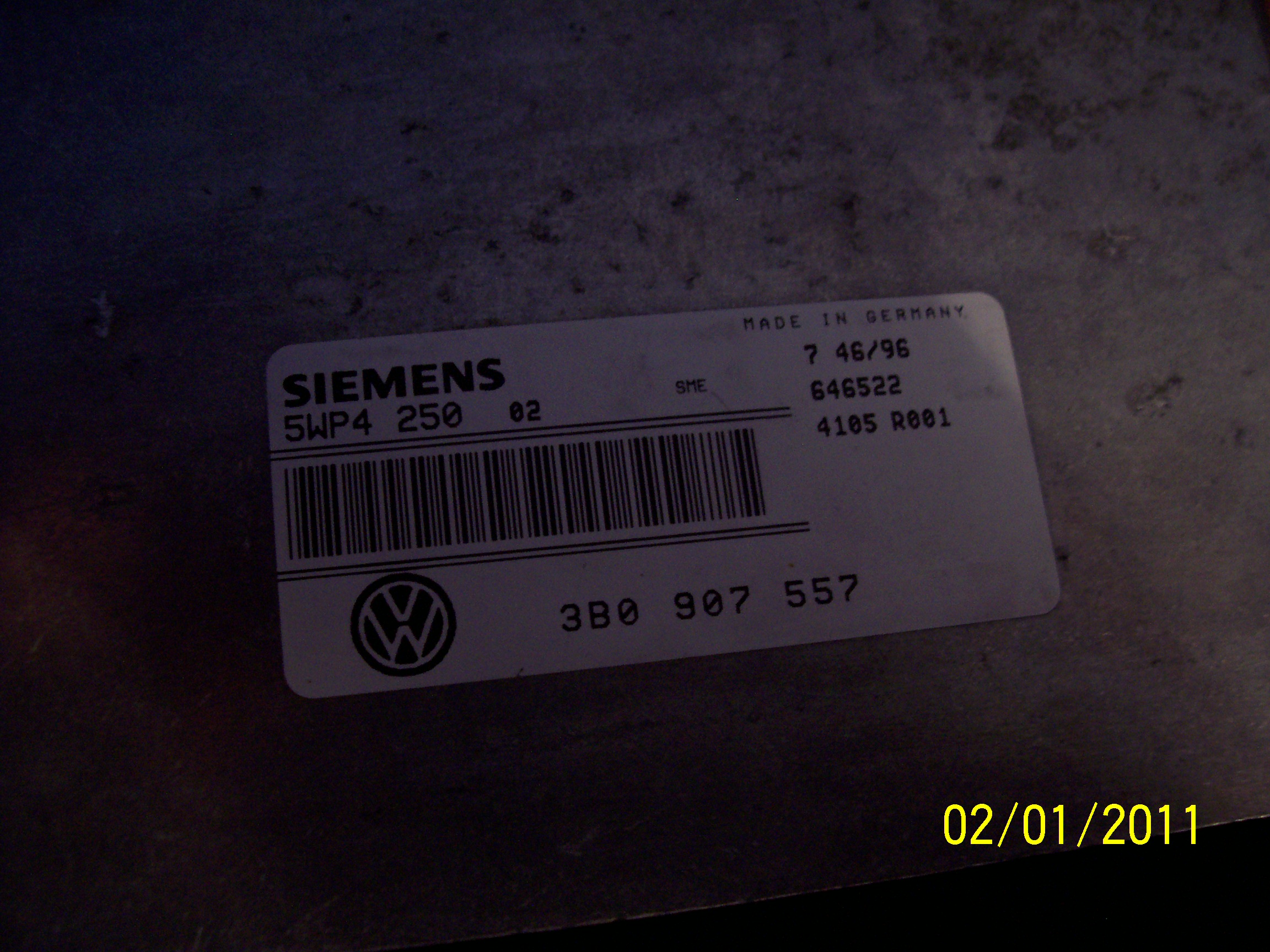

    Всех с наступившим Новым годом! Образовалась такая проблема-приехал ко мне фолцваген пассад 1996года 1,6л на двух горшках 1-4. Клиент в шоке после капиталки движка проездил всего два дня ,а потом бац и задвоила! Диагностика пропусков зажигания не показывает но, показывала отсудствие сигнала дачика хола! При детальном разборе выеснилось что одна половинка дачика отломана и он был заменён но изменений некаких! После заменился модуль зажигания и ВВ провода изменений опять не каких. Прозвонка проводов от ЭБУ до модуля дала результат тоесть один из сигнальных проводов в обрыве! Но при подключение нового провода искры всё равно нет! Вопрос: мог ли из-за обрыва этого провода згореть драйвер и какая микросхема в ЭБУ отвечает за искрообразование? Фото ЭБУ прилогаються. Помогите пожайлуста разобраться!
