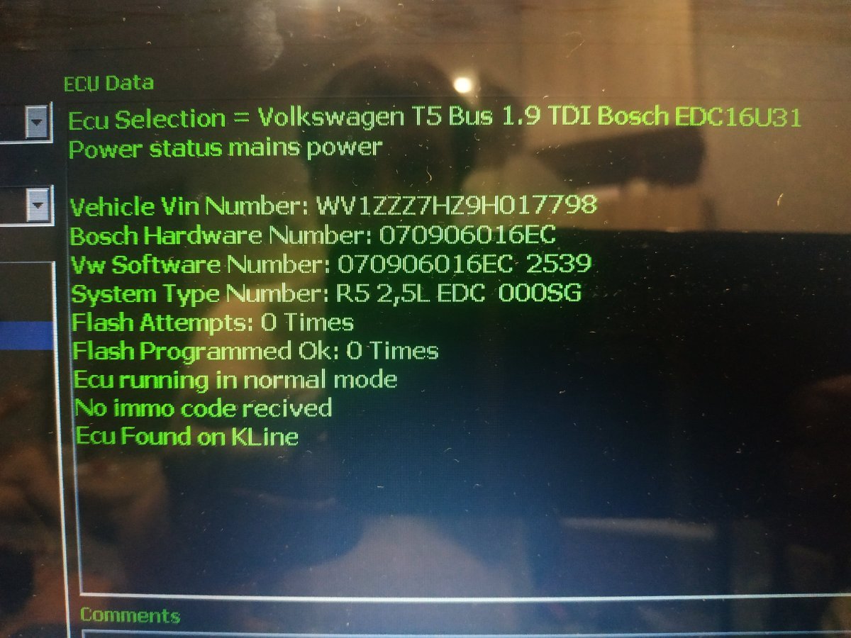

  7. Вот оригинал фулл с блока 070906016EC (2.5 tdi) КТАГ , который я перешиваю в 1.9 tdi 105 сил Может кому пригодится eeprom.bin flash.bin micro.bin
  8. Спасибо большое! А дампа самой моторолы нет? Я просто хочу прошить блок от 2.5tdi, сделав его для 1.9 tdi. епром есть, фул флеш теперь есть, осталась сама MPC

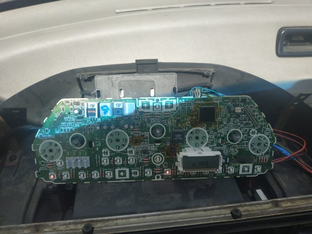

  11. Отписываюсь: кондер починил. Виноваты процы 68hc912d60 в обоих приборках, подпаялся по BDM, читать-писать - а там каша. Купил рестайл приборку, там проц фрискайловский d60A, впаял, купил дамп, прошил и все заработало! Вот так!

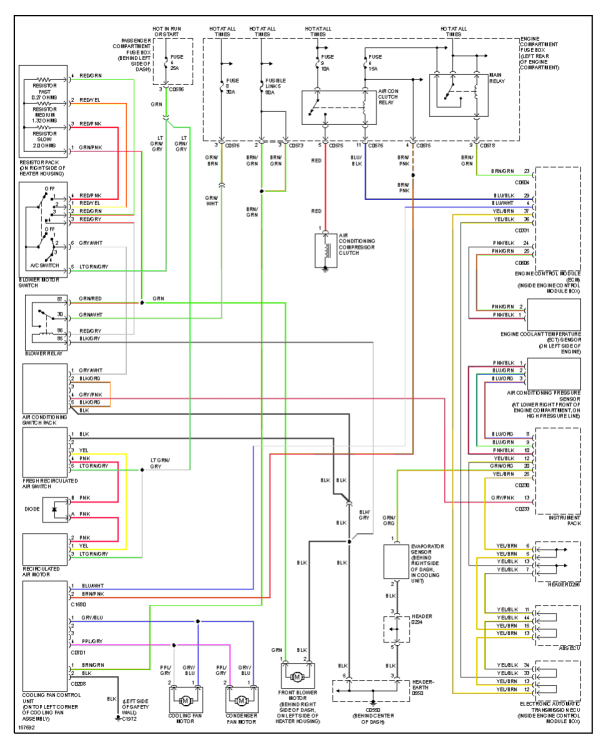

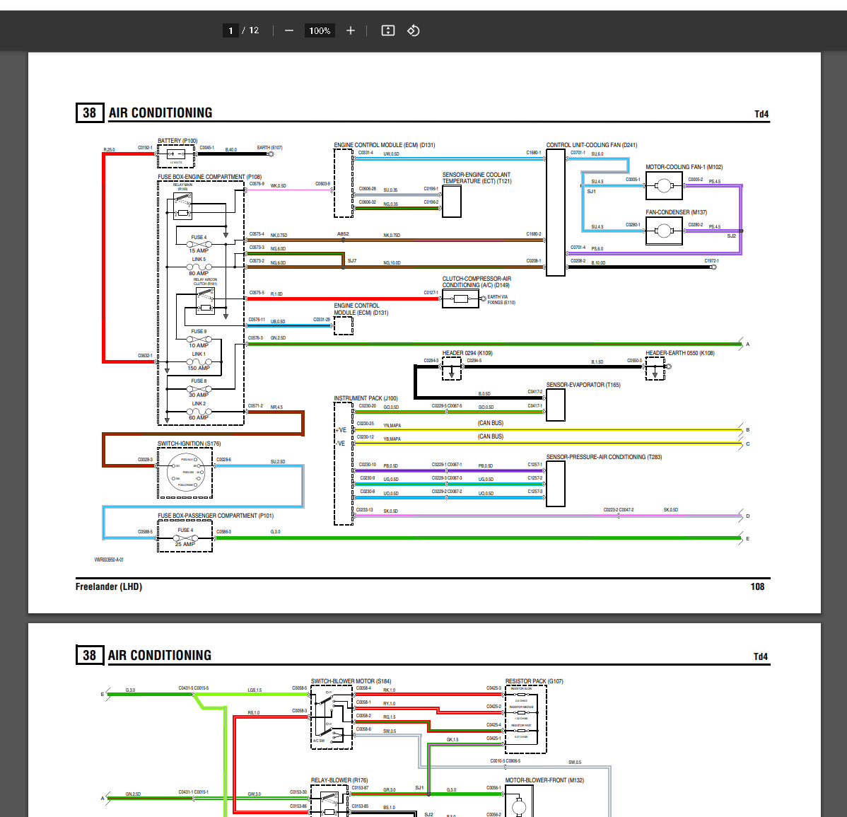

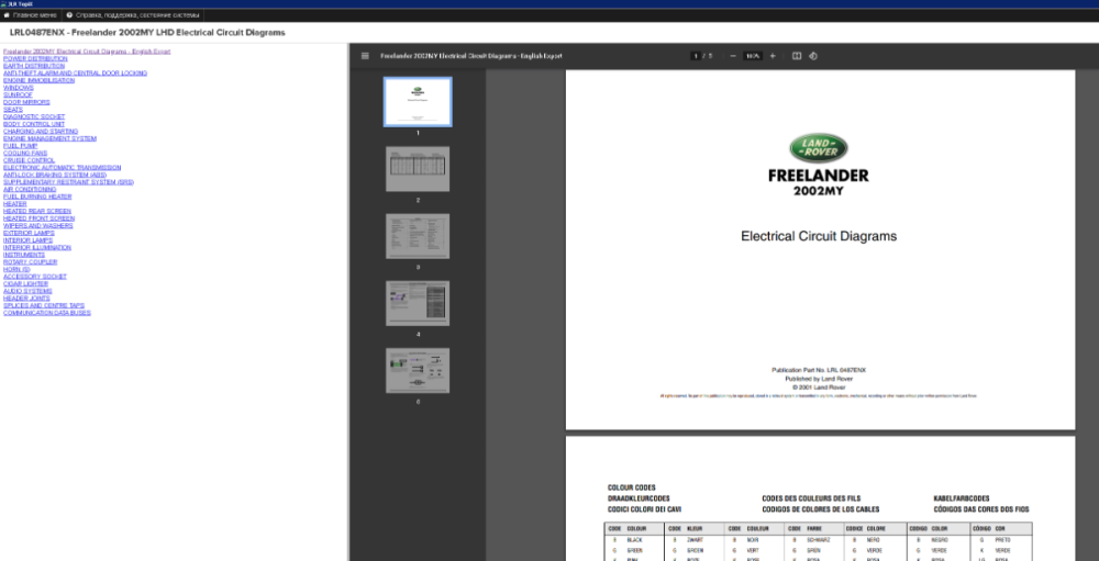

  12. Это американец!!! Вся проводка штатная 100% С моими схемами все сходится точно. Даже цвета проводов
  13. В доке написано, что опорное 5V, а по факту из приборки выходит 6V(и со старой и с новой)
  14. Блока климата нет, есть крутилки с тросами. В моторном есть ошибки по вихревым заслонкам, но они давно и с ними все работало.

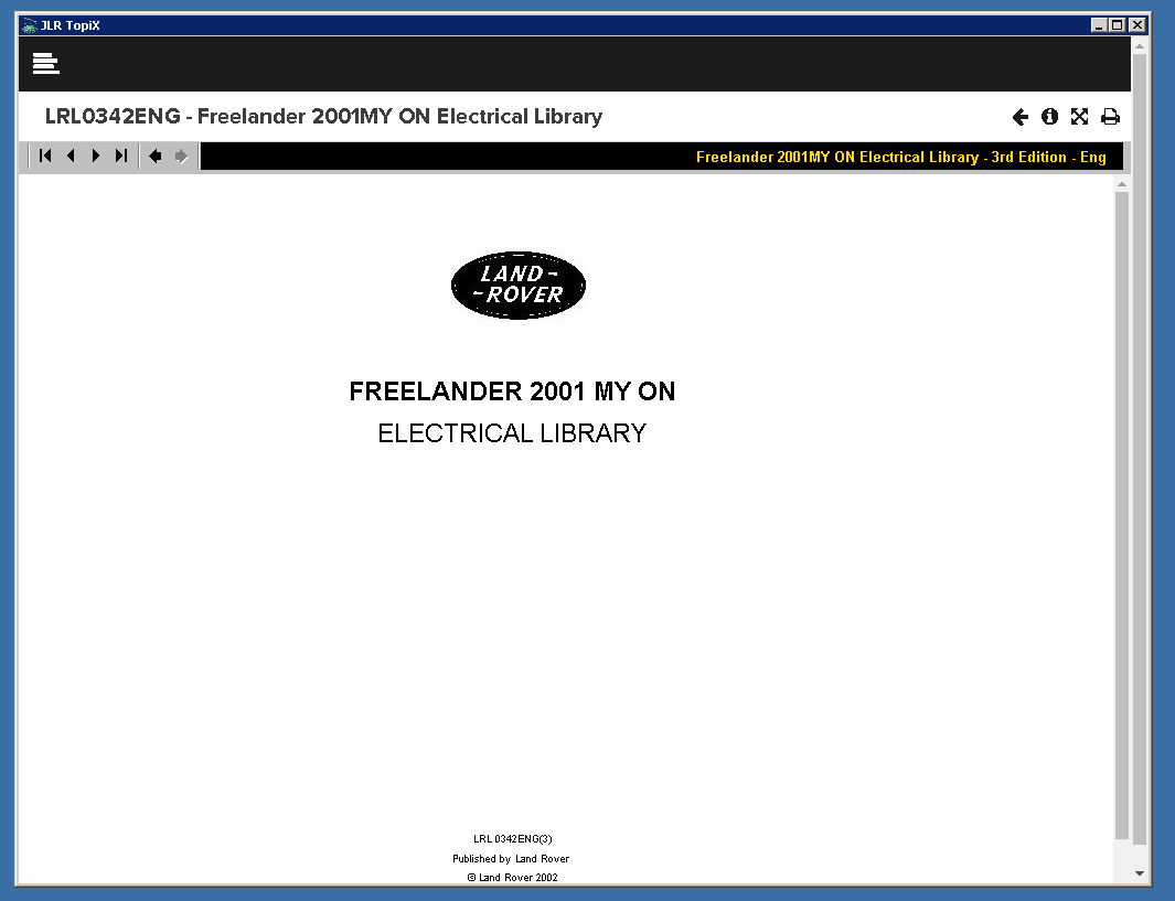

  15. Вот описание работы кондея именно на эту машину(2.5 л KV6 Америка) из официальной библиотеки LandRover и перевод гуглом:

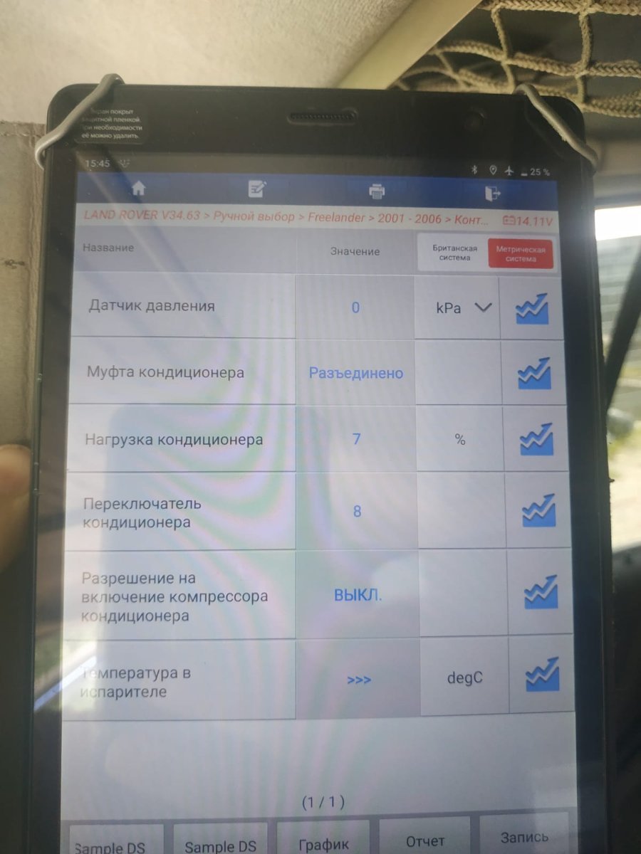

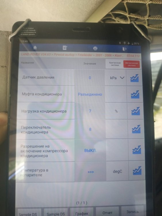

  17. Ок, щас гляну. Моторный пишет, что запрос кондея ВКЛ, а компрессор: ВЫКЛ
  18. Ошибок нет! Ни в приборке ни в моторном. со сканера муфта и винты включаются. тут не понял

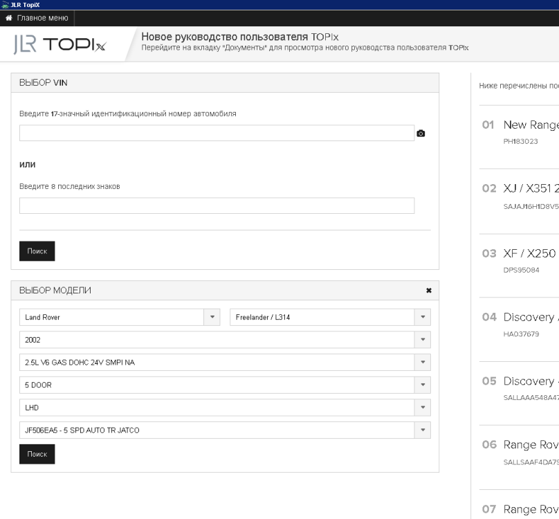

  19. Нет, это до 2001 года такое, тут точно в приборку, я прозвонил. Да и topix тоже говорит, что в приборку
  20. Просто понять не могу, почему приборка упорно игнорирует показания этих двух датчиков? Я и разные напряжения подавал на входы, и резисторы разных сопротивлений вместо датчика температуры - ноль реакции Причем это вторая приборка. То, что они сломаны одинаково, не верится. Может где-то конфигурация указана без кондея? Есть там такое на фрилендерах первых? Модель 2002года, KV6 2.5 л, американец

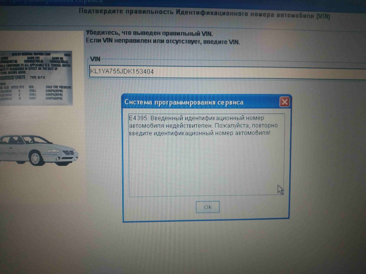

  21. Или скиньте данные с лаунча(как у меня на скрине) с рабочей машинки, если таковая имеется
