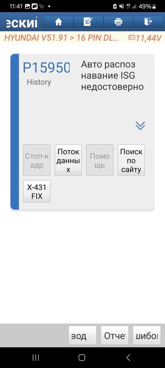

  6. Отвечу по теме, замена блока. Сантафе 22г. Блок md1cs012-4.1 r114, лоченный. Купили с такого же автомобиля но md1cs012-4.1 r100, не лоченный. И удачно его привязал к машине. Ошибок 8 шт. По адблю, саже, термостату, и по клапана охлаждения впуска. Отключили сажу и адблю. На Остальные ошибки накинули маски. Чек не горит, машина работает. Единственное ошибка по igs. Но она при запуске сразу в историю сохраняется. Старт стоп штатно работает. Первопроходец. Рисковал. Но по итогу всё получилось. Да, единственная проблема это чужой вин теперь. Но он работе не мешает. Родной блок отдали хозяину. И родной блок не отвязался

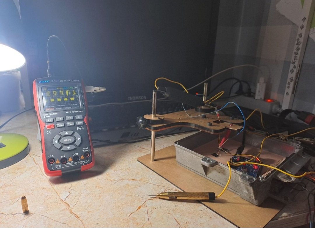

  9. Всем доброго времени суток. Оставили машину для опытов. Короче. Первый скетч с 3й-5й попыток отключает иммобилайзер. Так сказать не стабильно (проверял 2мя блоками). Подправил скетч, чтоб на высоких килогерцах чуть дольше бил. И спускался до 50 герц (как в покупном с алика тини), вместо первого в районе 90-75герц. Проверил, убивает с 1й попытки. Но ставить желательно на 2 попытки (если машина далеко, чтоб не ездить несколько раз). Из минусов это то что дольше работает (1й скетч за 5 минут проходит, этот уже 15 минут 40 секунд).... но зато с первого раза. И как в первом случае подключается к 13пину и мой совет использовать ардуино уно (можно и нано, разница только в том что надо будет развязать питание. Питать ардуино от 12в и с общей массой). Смотрю дизлайки поставили. Из-за обсуждения иммо оффа.... извиняюсь. Подправлю, этот метод не отключает иммобилайзер. Он делает блок новым. И если ключи прописаны и блок иммо работает, то ставите моторник. Включаете зажигание на 1 минуту, отключаете . И всё. Блок к машине привязался. tms327 sketc — копия — копия.zip
  10. int bright = 0; int fade = 1; void setup() { pinMode(10, OUTPUT); // Output Port 10 pinMode(13, OUTPUT); // Output Port 13 digitalWrite(13, HIGH); // LED ON delay (500); digitalWrite(13, LOW); // LED OFF delay (500); digitalWrite(13, HIGH); // LED ON delay (500); } void loop() { digitalWrite(10, HIGH); delayMicroseconds (bright); digitalWrite(10, LOW); delayMicroseconds (bright); bright = bright + fade; if (bright <= 0 || bright >= 6000) { fade = -fade; } ; } Вот скетч под ардуино за 200р. Вывод номер 10 на ногу ресета флешки. Я подтянул 1кОм резистор и всё заработало. Но пришлось 12в общие на ардуинку цеплять. По времени взлома не скажу, ставил вечером. Утром приехал в гараж, иммо стерт.
  11. Глянул видео как он работал перед смертью. Всё таки скетч подправлю. Он за секунд 15 завершает полный цикл (от узкой модуляции до широкой). А в декодере 5 минут..... Ладно на уно развязка питания не нужна. По крайней мере на массу сажать будет полностью. Но дилей нужно править.
  12. Сгорела ардуинка, при попытке развязать питание (возможно общего минуса недостаточно). Завтра приедет уно. На нем встроенное 12в питание. Сделаю развязку и попробую.

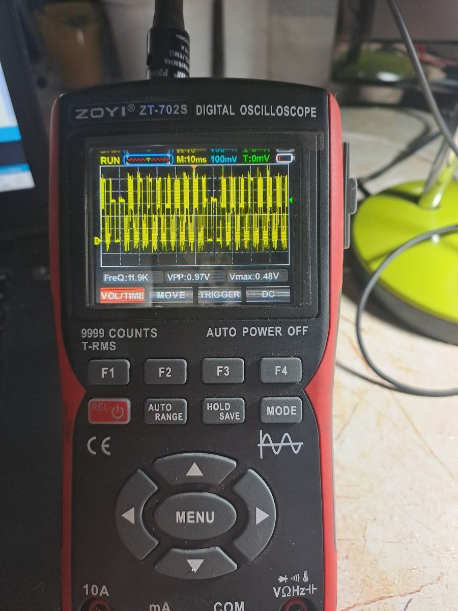

  13. Вот 20250322_203024.heic
  14. Я эту схему на ардуино собрал. Общая масса. Ардуино питается от юсб. И 1 выход. Цена 200р. Паяить ничего не нужно. Вопрос. Судя по мануалу. Там импульсы идут до 500 герц и на уменьшение . В скетчи так и настроил. Но при подключении они до 25 килогерц уходят. Это норма, или надо транзистор сажать?
