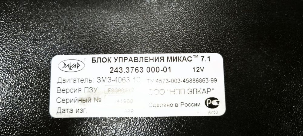

  8. logitech444 изменил фотографию своего профиля
